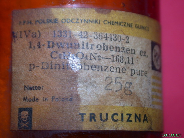

1,4-dinitrobenzen 2.jpg [ 76.75 KiB | Przeglądane 2824 razy ]
1,4-dinitrobenzen 1.jpg [ 87.42 KiB | Przeglądane 2818 razy ]
