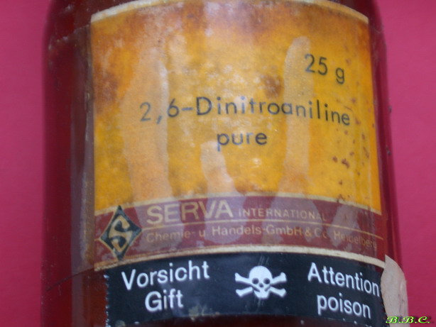

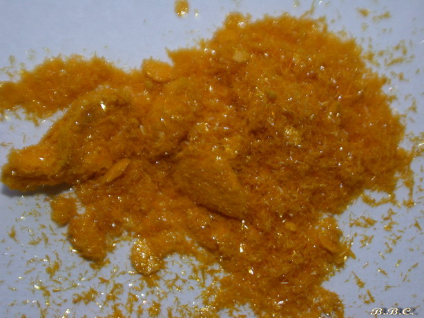

- Kolor: intensywnie pomarańczowe, lśniące igiełki
- Zapach:
- Rozpuszczalność w wodzie: związek praktycznie nierozpuszczalny w wodzie
- Rozpuszczalność w innych rozpuszczalnikach: 95% etanol: 0,4 g / 100 ml
- Temperatura topnienia: 133-135 °C
- Palność: substancja palna, w wyniku pożaru powstają toksyczne tlenki azotu
- Toksyczność: substancja silnie toksyczna (T+)
- Higroskopijność: ze względu na toksyczność, przechowywac w szczelnych opakowaniach
- Przechowywanie: szczelne opakowanie

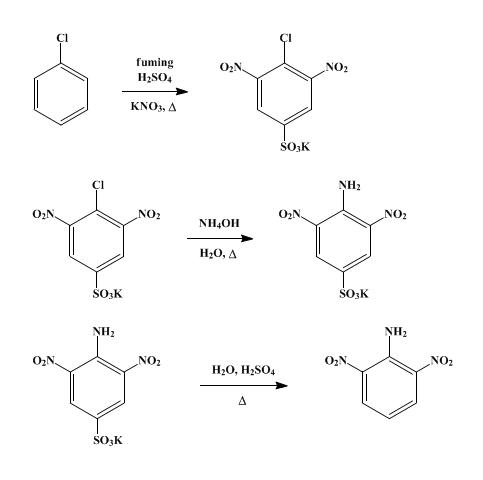

Własne spostrzeżenia: 2,6-dinitroanilina stanowi wartościowy substrat w syntezie organicznej. może być otrzymywana na drodze amonolizy 2,6-dinitroanizolu, 2,6-dinitrojodobenzenu, eteru 2,6-dinitrofenylo-4-nitrobenzylowego, lub 2,6-dinitrochlorobenzenu. Inna metoda, to przegrupowanie o-nitrofenylonitraminy.
stosowana jest do produkcji herbicydów
schemat syntezy 2,6-dinitroaniliny:
a poniżej jest przepis i odnośnik do piśmiennictwa:
http://www.orgsyn.org/orgsyn/orgsyn/pre ... p=cv4p0364
