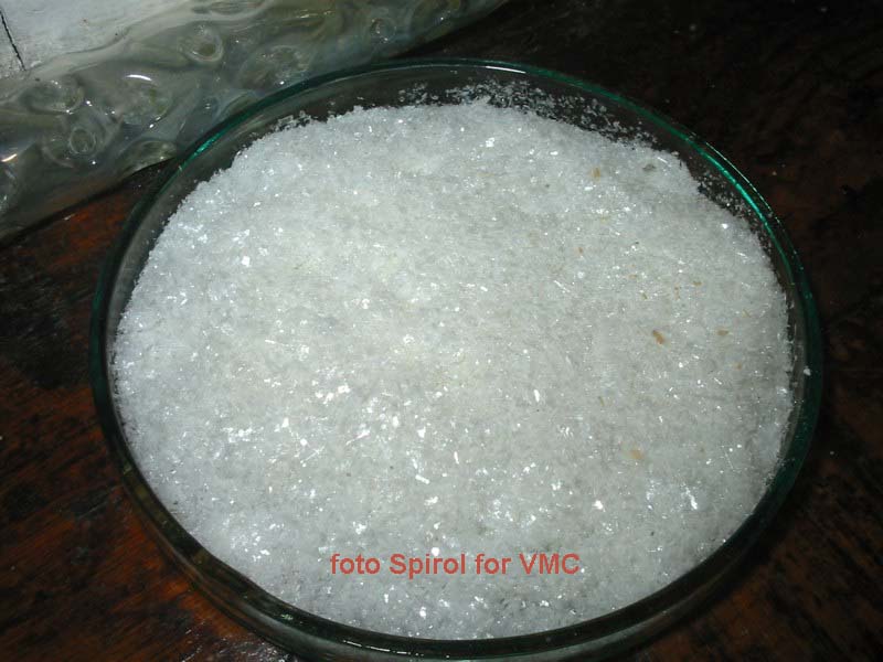

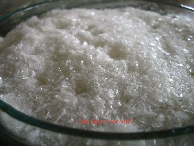

-Postać- krystaliczne ciało stałe tworzące igiełki
-Kolor- bezbarwny do lekko białawego
-Zapach- bezwonne

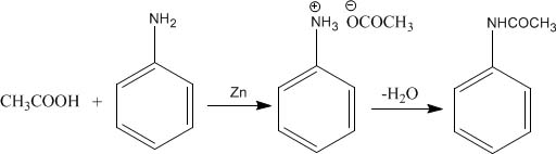

Własne spostrzeżenia- Acetanilid jest pochodną aniliny i można syntetyzować ją na kilka sposobów między innymi anilina + kwas octowy(lodowaty), bezwodnik octowy, chalogenek kwasu octowego. Stosowana była jako lek przeciwgorączkowy lecz teraz stosuje się ją jako substrat do produkcji barwników i lakierów z powodu podejżenia o mutagenność.
Przykładowa synteza:
Do kolby kulistej 100ml dodajemy: anilinę (0,11M; 10ml), lodowaty kwas octowy (0,216M; 12,5ml) i pył cynkowy (0,1g - redukuje zanieczyszczenia aniliny i zapobiega utlenieniu podczas reakcji). Do układu załączamy chłodnicę zwrotną-kulową. U jej wylotu montujemy przedłużacz z odbieralnikiem i termometrem. Zawartość kolby ogrzewamy na płaszczu grzejnym do wrzenia aby termometr wskazywał 105*C. Po oddestylowaniu całej wody z małą ilością kwasu temperatura zacznie się wahać i wtedy należy zakończyć syntezę. Gorącą mieszaninę przelewamy do 200ml zimnej wody i ciągle mieszając ochładzamy na łaźni wodno-lodowej. Produkt odsączamy pod zmniejszonym ciśnieniem, przemywamy wodą i oczyszczamy poprzez krystalizację z wody - ewentualne zabarwienia odbarwiamy węglem aktywnym. Po wykrystalizowaniu suszymy.
Ze względu na dość nieprzyjemny zapach amin reakcję należy przeprowadzać pod wyciągiem.

img_0443.jpg [ 80.7 KiB | Przeglądane 3663 razy ]
img_0440.jpg [ 86.98 KiB | Przeglądane 3661 razy ]
