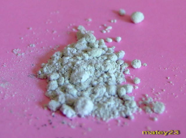

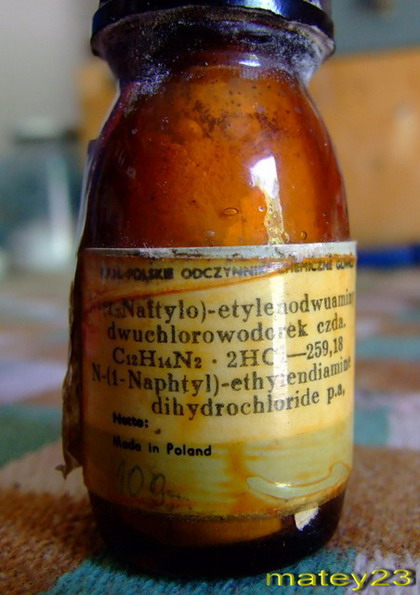

N-(1-naftylo)-etylenodwuaminy dwuchlorowodorek.jpg [ 65.65 KiB | Przeglądane 3284 razy ]
N-(1naftylo)etylenodwuaminy dwuchlorowodorek.jpg [ 68.71 KiB | Przeglądane 3282 razy ]
