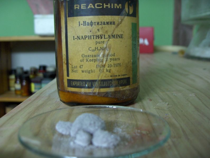

<center>Naftyloamina
1-Naftyloamina
C10H9N

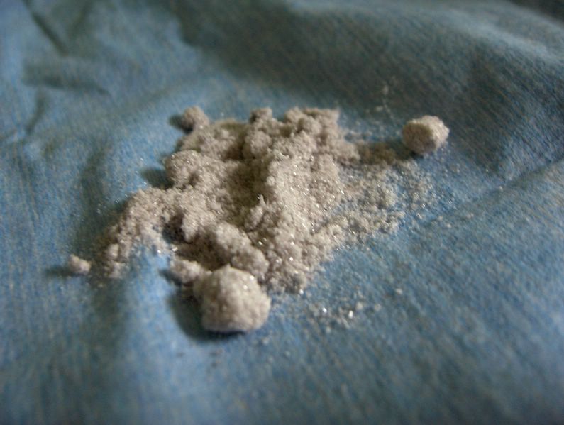

- Postać: krystaliczny proszek
- Kolor: biały, rozłożona szarobrązowy
- Zapach: nieprzyjemny, długo utrzymujacy się w powietrzu
- Gęstość: 1.13 g/cm3
- Rozpuszczalność w wodzie: dobra
- Rozpuszczalność w innych rozpuszczalnikach: dobrze rozpuszcza się w etanolu oraz większości polarnych rozpuszczalników organicznych
- Temperatura topnienia: 50 °C
- Temperatura wrzenia: 301 °C
- Palność: temperatura zapłonu 157 °C
- Toksyczność: bardzo silnie karcenogenna
- Higroskopijność: substancja niehigroskopijna
- Przechowywanie: w szczelnym naczyniu, w chłodnym, dobrze wietrzonym pomieszczeniu, w temp. pokojowej, chronić od dostępu światła
Własne spostrzeżenia: Substancja używana głównie do wyrobu barwników, znalazła też zastosowanie w wykrywaniu azotanów (mieszanina chlorowodorku z kwasem sulfanilowym)
Otrzymywana jest przez redukcję 1-nitronaftalenu np. HCl/Fe, lub przez reakcje kwasu 1-naftylokarboksylowego z hydroksyloaminą.

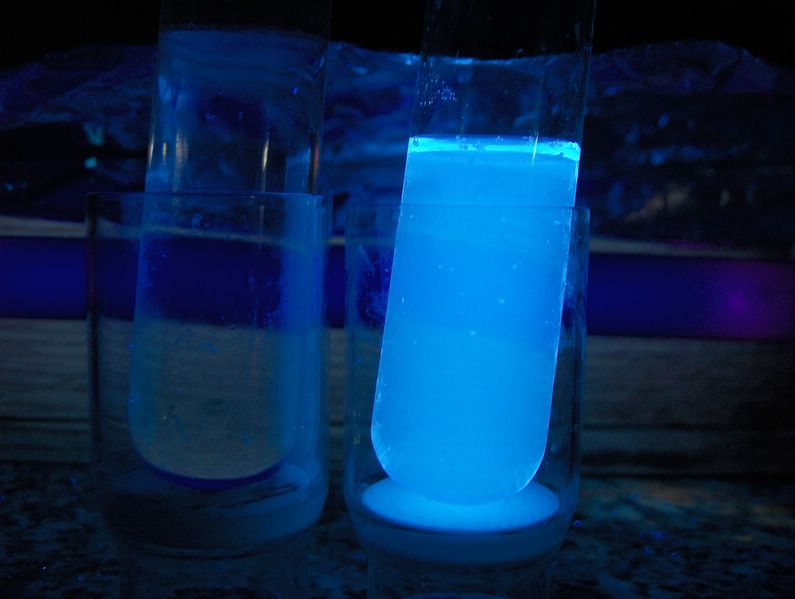

Naftyloamina może być równeż używana jako wskaźnik pH- świeci w świetle UV (rry wodne) jeżeli pH jest mniejsze niż 5-6, po zakwaszeniu środowiska fluorescencja wygasa:
