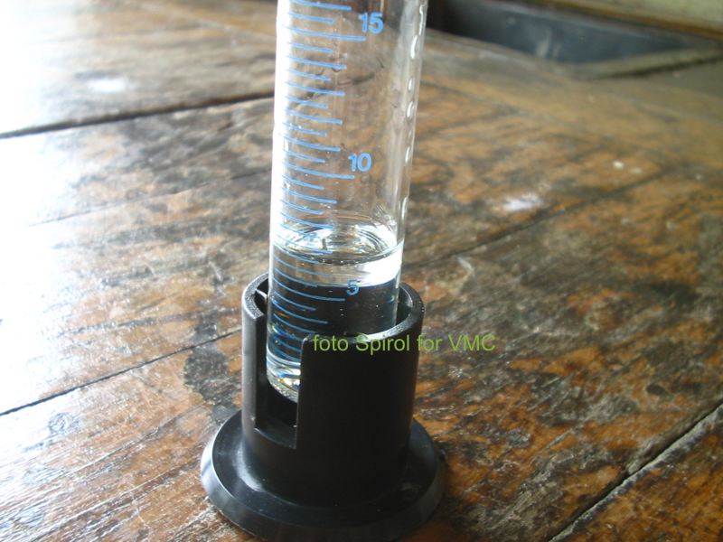

Do postu szanownego kolegi dodaję kilka przykładowych fotek tego związku :wink:
Benzald1562.jpg [ 28.43 KiB | Przeglądane 10183 razy ]
Benzald1559.jpg [ 26.08 KiB | Przeglądane 10183 razy ]
Benzald1537.jpg [ 25.61 KiB | Przeglądane 10183 razy ]
