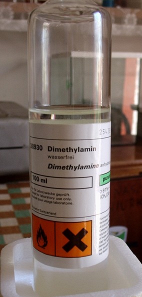

<center>Dwumetyloamina
Dimetyloamina
C<sub>2</sub>H<sub>7</sub>N
- Postać: ciecz
- Kolor: bezbarwna
- Zapach: zapach zgniłych ryb
- Gęstość: 0,6703 g/cm<sup>3</sup>
- Izotopy: nie dotyczy
- Rozpuszczalność w wodzie: miesza się z wodą w każdym stosunku
- [b]Rozpuszczalność w innych rozpuszczalnikach:
- Temperatura topnienia: -96*C
- Temperatura wrzenia: 6*C
- Palność: palna
- Toksyczność:
- Higroskopijność:
- Przechowywanie: Przechowywać w chłodnym dobrze wentylowanym pomieszczeniu w zatopionych ampułkach, zdala od źródeł ognia.
Własne spostrzeżenia: Dimetyloamina jest najprostszą drugorzędową aminą alifatyczną. Powstaje m.in. w wyniku procesów gnilnych białek zawierających azot w swej strukturze. Jest stosowana jako absorbent gazów o kwaśnym odczynie. Ważny odczynnik chemiczny, stosowany również jako stabilizator benzyn. Używana przy produkcji chemii gospodarczej. Bardzo często spotykana jest w postacji 40% jej roztworu w wodzie.

Gęstość przepisana z polskiej wiki - od razu błąd rzuca się w oczy, poprawne dane :
0,6703 g/cm3 (w temperaturze wrzenia[1]); ciekły
// Poprawiłem. Analityk
