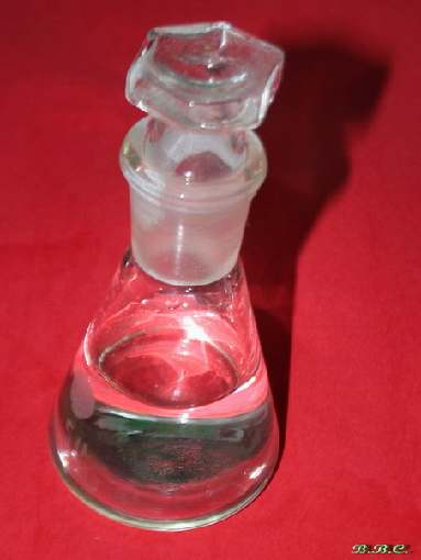

THF 1.jpg [ 70.46 KiB | Przeglądane 6673 razy ]
Komentarz: THF
THF.jpg [ 15.52 KiB | Przeglądane 9976 razy ]

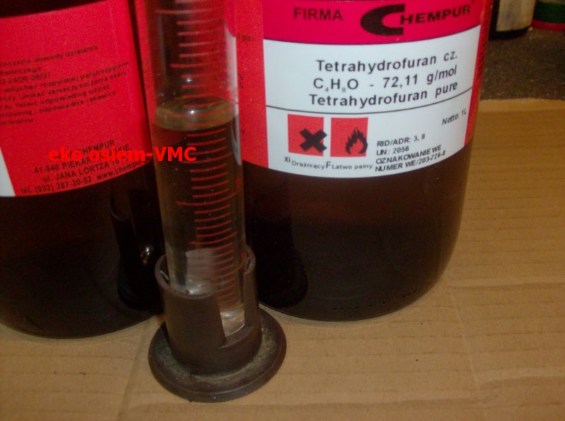

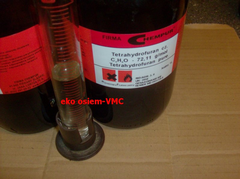

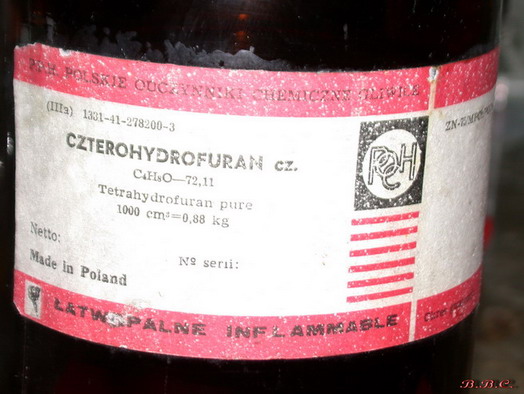

Pozwolę sobie dodać do tematu kilka fotek THF cz.
pzdr.
THF1335.jpg [ 65.11 KiB | Przeglądane 8804 razy ]
THF1334.jpg [ 64.08 KiB | Przeglądane 8804 razy ]
