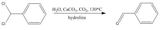

Przykładowa synteza:
W kolbie kulistej 500ml, zaopatrzonej w chłodnice zwrotną, umieścić chlorek benzylidenu (45g; 0,28M; 43ml), wodę (250ml) i strącony węglan wapnia (75g). Mieszaninę ogrzewać przez 4 godziny na łaźni olejowej utrzymując 130*C. Przepuścić strumień dwutlenku węgla przez aparaturę ponieważ wywiera to korzystny wpływ na reakcję. Po zakończeniu ogrzewania odsączyć sole wapniowe i przesącz destylować z parą wodną aż przestanie destylować olej. W celu wyodrębnienia aldehydu destylować dwukrotnie ekstrahować niewielkimi ilościami eteru. Z uzyskanego ekstraktu oddestylować eter z łaźni wodnej , zaś pozostały surowy aldehyd benzoesowy przelać do kolby z szeroką szyjką i dodawać porcjami nadmiar stężonego roztworu wodorosiarczynu sodu mieszając przy tym lub wstrząsając. Następnie zatkać kolbę(butelkę) korkiem i energicznie wytrząsać aż zniknie zapach aldehydu benzoesowego. Uzyskany w tej sposób pastowaty produkt przyłączenia wodorosiarczynu sodu do aldehydu odsączyć na lejku Buchnera i przemyć małą ilością eteru. Osad przenieść od razu do rozdzielacza i rozłożyć niewielkim nadmiarem węglanu sodu, potem wodą i na końcu wysuszyć bezwodnym siarczanem magnezu lub chlorkiem wapnia. Eter oddestylować z łaźni wodnej metoda opisaną poniżej. Pozostały w kolbie benzaldehyd destylować zbierając frakcję 178-180*C.
Zestaw do destylacji eteru: Kolba Cleisena wypełniona do połowy destylatem + wkraplacz wypełniony resztą destylatu, chłodnica Lebiega + przedłużacz + odbieralnik(Ernelmayerka). Należy wkraplać destylat do kolby destylacyjnej z taką szybkością jak destyluje on do Erlenmayerki.
Źródło: "Preparatyka organiczna", Arthur I. Vogel, Warszawa

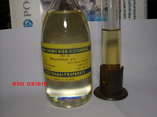

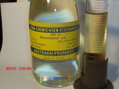

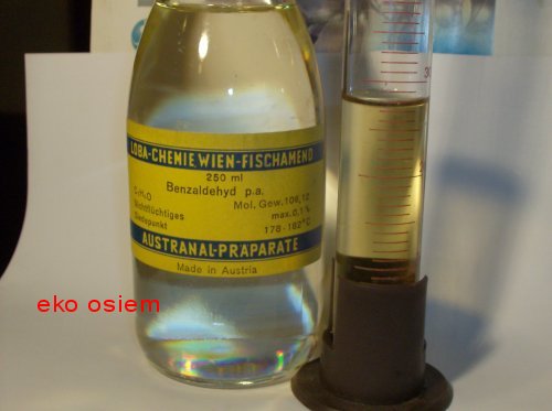

Autor:  eko osiem[*] [ 18 gru 2009, o 03:32 ]
Tytuł:  odp.
Do postu szanownego kolegi dodaję kilka przykładowych fotek tego związku :wink:
Benzald1562.jpg [ 28.43 KiB | Przeglądane 10075 razy ]
Benzald1559.jpg [ 26.08 KiB | Przeglądane 10075 razy ]
Benzald1537.jpg [ 25.61 KiB | Przeglądane 10075 razy ]
