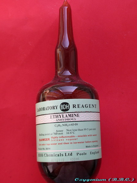

wzór strukturalny:
etyloamina, 2.jpg [ 59.21 KiB | Przeglądane 3022 razy ]
etyloamina, 1.jpg [ 77.39 KiB | Przeglądane 3014 razy ]
