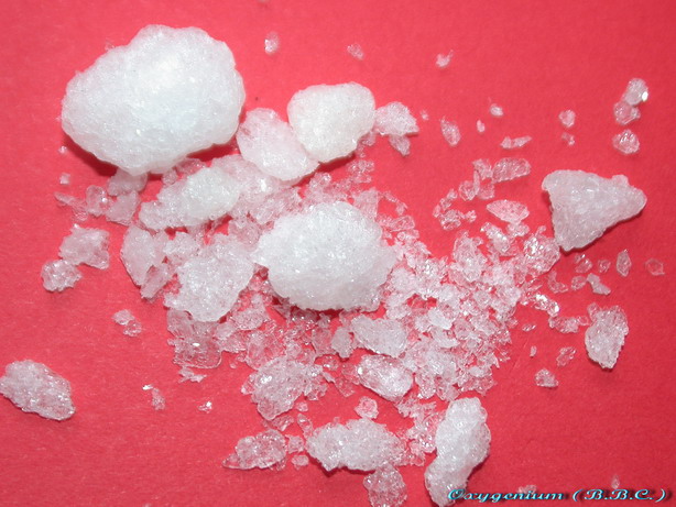

<center>KWAS 3-CHLOROPROPANOWY
kwas 3-chloropropionowy
C3H5ClO2
- Kolor: substancja bezbarwna
- Zapach: ostry, nieprzyjemny, drażniący
- Gęstość: 1,26 g/cm3 (50 °C)
- Rozpuszczalność w wodzie: substancja dobrze rozpuszczalna w wodzie
- Rozpuszczalność w innych rozpuszczalnikach: dobrze rozpuszcza się w acetonie, etanolu, dioksanie, THF
- Temperatura topnienia: 37 - 40 °C
- Temperatura wrzenia: 204 °C
- Palność: substancja palna. W przypadku pożaru wydziela się chlorowodór. Do gaszenia pożaru można stosować gaśnicę proszkową lub pianową. Temperatura zapłonu: 122 °C
- Toksyczność: przy spożyciu następuje: podrażnienia błon śluzowych ust, gardła, przełyku i dróg pokarmowych; przy kontakcie ze skórą: oparzenia, natomiast przy inhalacji: podrażnienie błon śluzowych, kaszel, duszności. Przy kontakcie z oczami powstają podrażnienia
- Higroskopijność: związek higroskopijny
- Przechowywanie: szczelne opakowania, suche, dobrze wentylowane pomieszczenie. Chronić przed źródłami ciepła
Własne spostrzeżenia: kwas 3-chloropropionowy jest cennym substratem w syntezie organicznej, a także w syntezie leków, takich jak: indinavir (lek przeciwwirusowy, inhibitor proteazy HIV), etafenon (rozszerza naczynia krwionośne), propafenon (stosowany w leczeniu zaburzeń rytmu serca), rasagilina (stosowana w chorobie Parkinsona).
CAS No.: 107-94-8
masa cząsteczkowa: 108,53
inne nazwy: kwas beta-chloropropionowy
pH: <1 (200 g/l H2O, 200C)
