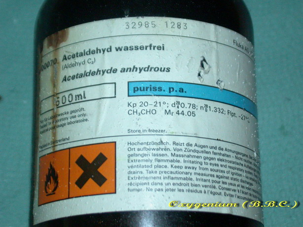

aldehyd octowy, wzorek.JPG [ 1.9 KiB | Przeglądane 6136 razy ]
acetaldehyd.jpg [ 98.82 KiB | Przeglądane 3878 razy ]
