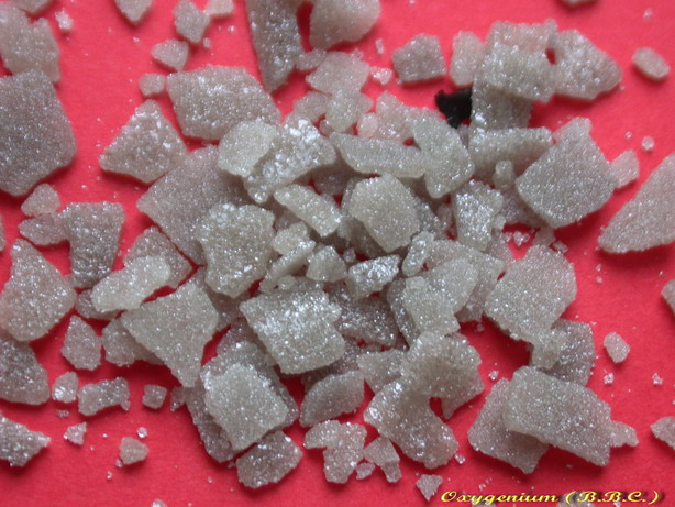

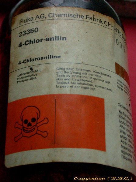

4-chloroanilina, 1.jpg [ 74.7 KiB | Przeglądane 3356 razy ]
4-chloroanilina, 2.jpg [ 119.34 KiB | Przeglądane 3387 razy ]
