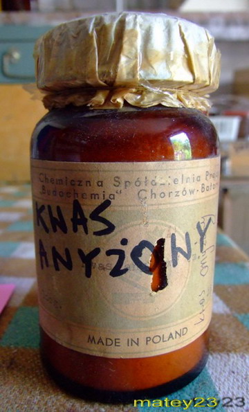

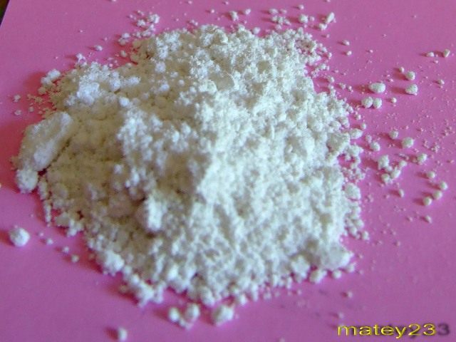

kwas 4 -metoksyfenylokarboksylowy, C8H8O3, kwas anyżowy
Post kwas 4 -metoksyfenylokarboksylowy, C8H8O3, kwas anyżowy
<center>KWAS ANYŻOWY
C8H8O3
- Postać: ciało stałe, drobnokrystaliczne
- Kolor: substancja biała lub prawie biała
- Zapach: substancja bez zapachu
- Gęstość: 1.385 g / cm3
- Rozpuszczalność w wodzie: dość dobrze rozpuszcza się w wodzie
- Rozpuszczalność w innych rozpuszczalnikach: dobrze lub bardzo dobrze rozpuszcza się w alkoholach, eterze dietylowym, chloroformie i octanie etylu
- Temperatura topnienia: 181 - 186 °C
- Temperatura wrzenia: 275 °C
- Palność: substancja umiarkowanie palna, w podwyższonej temperaturze może być wybuchowa
- Toksyczność: może powodować podrażnienie skóry, drażni śluzówki. Toksycznośc związku nie jest do końca zbadana
- Higroskopijność: związek umiarkowanie higroskopijny
- Przechowywanie: w chłodnym, zaciemnionym, wentylowanym pomieszczeniu
Własne spostrzeżenia: kwas anyżowy jest jednym ze składników olejku anyżowego (Oleum Anisi), pozyskiwanego z biedrzeńca anyżu. Ponieważ kwas anyżowy działa przeciwgrzybiczo i antyseptycznie, jest składnikiem m.in. preparatów do higieny stóp. Ponadto stosowany jest do syntezy barwników, odczynników fotograficznych, środków leczniczych oraz preparatów odstraszających owady
CAS No.: 100-09-4
masa cząsteczkowa: 152.15
temp. zapłonu: 185 oC
inne nazwy: kwas 4-metoksybenzoesowy, kwas p-metoksybenzoesowy, p-Anisic acid, 4-Methoxybenzoic acid, Kyselina 4-methoxybenzoova, Para Anisyl Acid

Post Re: kwas 4 -metoksyfenylokarboksylowy, C8H8O3, kwas anyżowy
kwas p-metoksybenzoesowy (to jest nazwa zatwierdzona przez IUPAC) PRAWIE NIE ROZPUSZCZA SIĘ W WODZIE bo tylko 0,3g/l
Druga sprawa to temperatura 185 stopni to temperatura topnienia, związek nie zapala się w tej temperaturze
Uwaga na to co piszecie, a najlepiej nie robić tego wcale tylko korzystać z pewnych żródeł.
Źródło: The Merck Index Online
