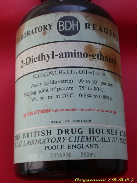

2-(dietyloamino)etanol, 1.jpg [ 78.15 KiB | Przeglądane 2856 razy ]
