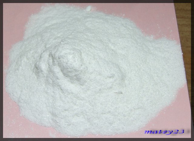

kwas 4-chlorobenzoesowy, 1.jpg [ 46.91 KiB | Przeglądane 3288 razy ]

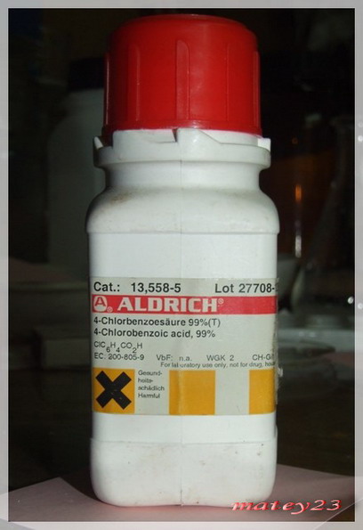

kwas 4-chlorobenzoesowy, 2.jpg [ 62.8 KiB | Przeglądane 3320 razy ]
