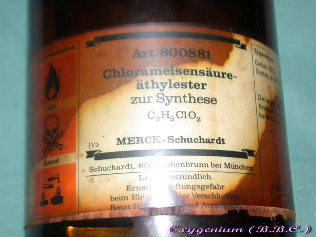

chloromrówczan etylu.jpg [ 82.06 KiB | Przeglądane 2425 razy ]
