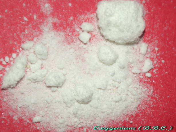

- Postać: ciało stałe, drobnokrystaliczne
- Kolor: lekko żółty

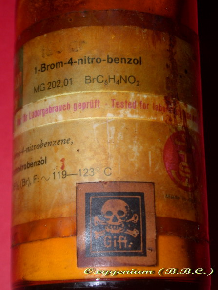

1-bromo-4-nitrobenzen, wzorek.JPG [ 2.46 KiB | Przeglądane 6144 razy ]
1-bromo-4-nitrobenzen, 2.jpg [ 99.32 KiB | Przeglądane 3804 razy ]

16 wrz 2007, o 21:55
