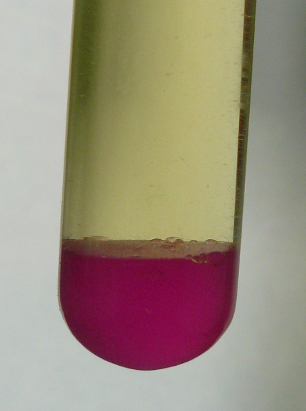

Ekstrakcja jodu za pomocą chlorku metylenu, przed osiągnięciem stanu równowagi. Różowa warstwa organiczna znajduje się pod żółtą warstwą wodną (kompleks I3 -)

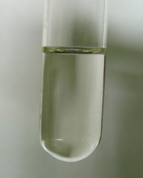

Własne spostrzeżenia: Może służyć jako zamiennik chloroformu, gdyż jest od niego znacznie mniej szkodliwy. Dobry rozpuszczalnik wielu substancji organicznych. Najprostszym przykładem wykorzystania dichlorometanu jest ekstrakcja jodu z fazy wodnej (żółtobrunatnej) do fazy organicznej (fioletowej lub różowej przy małym stężeniu jodu). Wykorzystywany jest właśnie w ekstrakcji i ługowaniu, również jako skuteczny rozpuszczalnik.
CH2Cl2jod.JPG [ 67.08 KiB | Przeglądane 7474 razy ]
CH2Cl2.JPG [ 68.54 KiB | Przeglądane 7474 razy ]

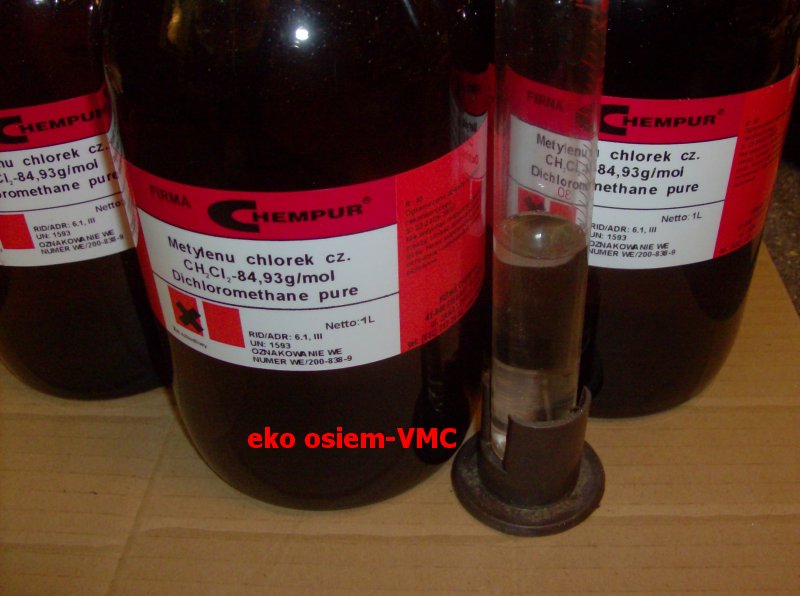

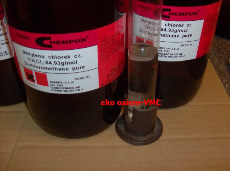

Od siebie dodam kilka dodatkowych fotek dichlorometanu
pzdr.
dichlorometan1329.jpg [ 69.31 KiB | Przeglądane 10055 razy ]
dichlorometan1325.jpg [ 66.27 KiB | Przeglądane 10055 razy ]
dichlorometan1323.jpg [ 70.23 KiB | Przeglądane 10055 razy ]
