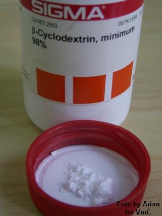

-Własne spostrzeżenia i uwagi: Cyklodekstryny zbudowane są z połączonych wiazaniami alfa-1,4-acetalowymi cząsteczek glukozy, tworzących cykliczny układ zamknięty. W zależności od rodzaju cyklodekstryny może się w nim znaleźć 6 (alfa-), 7 (beta-), 8 (gamma-) lub więcej (do 39) reszt glukozowych. Cząsteczki cyklodekstryn przyjmują kształt ściętego stożka posiadającego hydrofobowe "wnętrze" i hydrofilową "powłokę". Dzięki temu mogą wiązać w swoim "wnętrzu" hydrofobowy substrat lub substraty reakcji chemicznej wpływając tym samym na jej przebieg. Te same własności sprawiły, że cyklodekstryny są stosowane w analityce do rozdziału mieszanin związków chemicznych, także chiralnych.
-Zastosowanie: Ze względu na zdolność tworzenia związków inkluzyjnych cyklodekstryny znalazły zastosowanie jako czynniki zwiększające biodostępność farmaceutyków, oraz do stopniowego uwalniania (lub wiązania) substancji smakowych zapachowych w przemyśle spożywczym i kosmetycznym.
b-Cyclodextrin.JPG [ 14.02 KiB | Przeglądane 5641 razy ]
