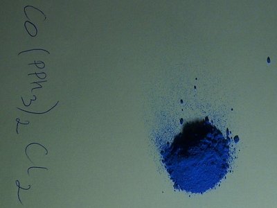

Autor:  parlon [ 16 lut 2014, o 23:08 ]
Tytuł:  chlorek bis(trifenylofosfina)kobaltu(II)
Chlorek bis(trifenylofisfina)kobaltu(II)
Co(PPh3)2Cl2
C36H30Cl2CoP2
- Postać: ciało stałe, drobnokrystaliczne
- Kolor: niebieski
- Ciężar nasypowy: brak danych
- Rozpuszczalność w wodzie: znikoma
- Rozpuszczalność w innych rozpuszczalnikach: chloroform, dichlorometan, (lista rozpuszczalników jest większa, zostanie uzupełniona)
- Temperatura topnienia: 236*C (Sigma-Aldrich)
Toksyczność: nie wykazuje właściwości rakotwórczych (Sigma-Aldrich), szkodliwy
- Higroskopijność: nie zaobserwowano
Produkt nierozpuszczalny we wrzącym 4M kwasie solnym i w gorącym etanolu
Preparatyka:
0.44g CoCl2*6H2O rozpuszczono w 4ml 96% gorącego etanolu. Roztwór przybrał barwę granatową. Następnie odważono 1g trifenylofosfiny i wprowadzano małymi porcjami do 6ml wrzącego etanolu. Po kilku minutach zaobserwowano pojawienie się pierwszych kryształów kompleksu. Mieszaninę utrzymano w temperaturze 50*C przez 30min następnie przez 30 min powoli odparowywano etanol (blisko temperatury wrzenia). Odparowano około 5ml rozpuszczalnika. Przesączono na gorąco. Przemyto gorącym etanolem (6ml).
Niebieski osad osuszono bibułą filtracyjna a następnie pozostawiono w eksykatorze do ustalenie się masy naczynka wagowego.
Wydajność: 71%
uwagi do preparatyki:
nie udało się otrzymać produktu analogiczną metodą stosując metanol w roli rozpuszczalnika, ochłodzenie mieszaniny może skutkować zanieczyszczeniem produktu nie przereagowaną trifenylofosfiną - powstaje wtedy mieszanina kryształów kompleksu i ligandu
produkt można dodatkowo oczyścić przez ogrzewanie z 10ml 4M kwasu solnego, następnie przesączenie, ponowne przemycie kwasem solnym, gorącym etanolem i przekrystalizowanie z DCM.
źródło: praca własna
zastosowanie: katalizator reakcji trójskładnikowych, reakcji epoksydowania, reakcji hydrowinylowania, dimeryzacji oraz utleniania (Sigma-Aldrich)
CoVMC.jpg [ 130.03 KiB | Przeglądane 4680 razy ]
