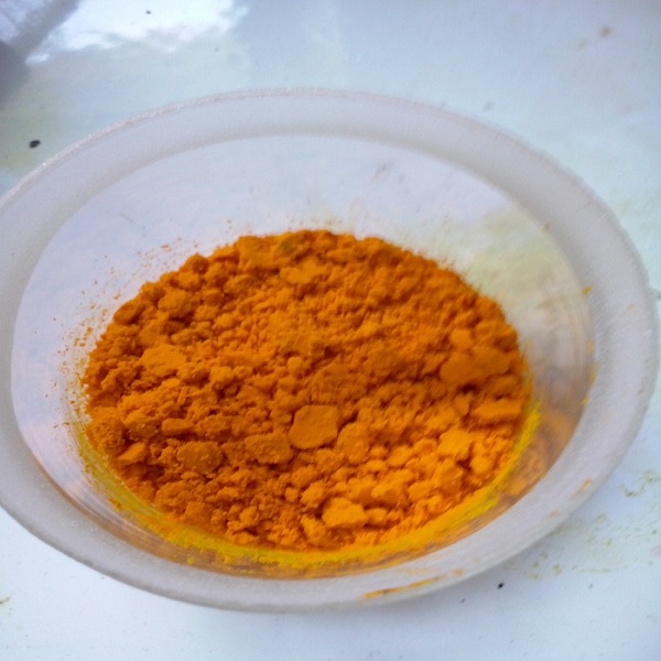

Postać: krystaliczne ciało stałe
- Kolor: pomarańczowy, pomarańczowy z odcieniem brunatnym po wysuszeniu
- Zapach: nie stwierdzono
- Rozpuszczalność w wodzie: rozkład

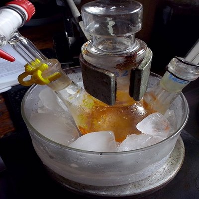

PCC otrzymano następująco; 0.11mola HCl w postaci 6M roztworu zmieszano z 0.1mol (10g) CrO3 w trójszyjnej kulistej kolbie na 100ml. Dokładnie wymieszano i po ostudzeniu poniżej 5*C rozpoczęto wkraplanie 0.1mol pirydyny z taką prędkością aby temperatura nie przekroczyła wspomnianych 5*C. Konieczne było mieszadło magnetyczne, wskazane jest mieszadło mechaniczne ze względu na konsystencję produktu. Osad przeniesiono na lejek ze spiekiem i pod obniżonym ciśnieniem przemyto porcją zimnej wody, oraz eterem dietylowym. Następnie odciśnięto, pozostawiono na spieku celem odessania resztek rozpuszczalnika. Odciśnięto na bibule filtracyjnej, przeniesiono PCC do probówki z tubusem bocznym i po zamknięciu jej korkiem gumowym obniżono ciśnienie. Osad PCC zabezpieczono przed odessaniem z probówki krążkiem z bibuły filtracyjnej oraz zwitkiem waty. Przeniesiono do eksykatora i trzymano przez noc.
