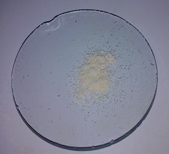

Szczawian bis(2,4-Dinitrofenylu),
C14H6N4O12,
DNPO
bis(2,4-dinitrophenyl) oxalate
Postać: ciało stałe, subtelny proszek (bez rekrystalizacji)
- Kolor: beżowy
- Zapach: niewyczuwalny
- Gęstość: 1.759 g/cm3
- Rozpuszczalność w wodzie: słabo rozpuszczalny, rozkład w środowisku zasadowym
- Rozpuszczalność w innych rozpuszczalnikach: rozpuszczalny w toluenie, średnio rozpuszczalny w metanolu i DCM
- Temperatura topnienia: 189-190 °C
- Temperatura wrzenia: 605 °C
- Temperatura rozkładu: bd
- Palność: f.p.= 257 °C
- Toksyczność: toksyczny, w organizmie rozkład do 2,4-dinitrofenolu i kwasu szczawiowego
- Higroskopijność: nie stwierdzono higroskopijności
- Przechowywanie: szczelne pojemniki, w suchym, chłodnym i ciemnym pomieszczeniu, unikać kontaktu z metalami i solami metali, operować plastikowymi szpatułkami

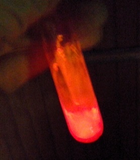

DNPO jest jednym z wielu estrów kwasu szczawiowego który wykazuje silne właściwości chemiluminescencyjne pod wpływem utleniającego działania H2O2. Dzięki obecności odpowiedniego barwnika możliwe jest uzyskanie silnej emisji świata z zakresu widzialnego a także podczerwieni. Można go użyć w tzw. glowstickach domowej produkcji a także do badania właściwości fluorescencyjnych barwników organicznych. Podobnie jak inne estry kwasu szczawiowego które są zdolne do CL, znajduje zastosowanie w czułych pomiarach opartych o fluorymetrię.
Uwagi do stosowania DNPO w pokazach:
Należy stosować rozpuszczalniki bezwodne, aprotyczne, słabo polarne jeśli barwnikiem jest węglowodór policykliczny, silnie polarne jeśli stosujemy barwniki z naturalnie występującymi silnymi wzbudzeniami n → pi* (rodaminy).
Zamiast roztworów wodnych H2O2 używać rr w acetonitrylu lub kompleks H2O2 i mocznika.
Nie zalecane jest rekrystalizowanie DNPO.
Jako proste barwniki fluor. można zastosować antracen oraz rodaminę B.
Komentarz: Układ DNPO, antracen, octan etylu, węglan sodu, H2O2 3% rr wodny
Antr.jpg [ 24.73 KiB | Przeglądane 5496 razy ]
Komentarz: Układ DNPO, rodamina B, rozpuszczalnik aprotyczny polarny, węglan sodu bezwodny, UHP
rod.jpg [ 43.16 KiB | Przeglądane 5496 razy ]
