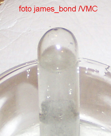

Spalanie ok. 2 cm3 wodoru.

Linki do mojego filmu ze spalania ok. 2 cm3 wodoru.
Komentarz: Spalanie ok. 2 cm3 wodoru.
obrazekk.jpg [ 39.91 KiB | Przeglądane 3119 razy ]
Komentarz: Wodór
