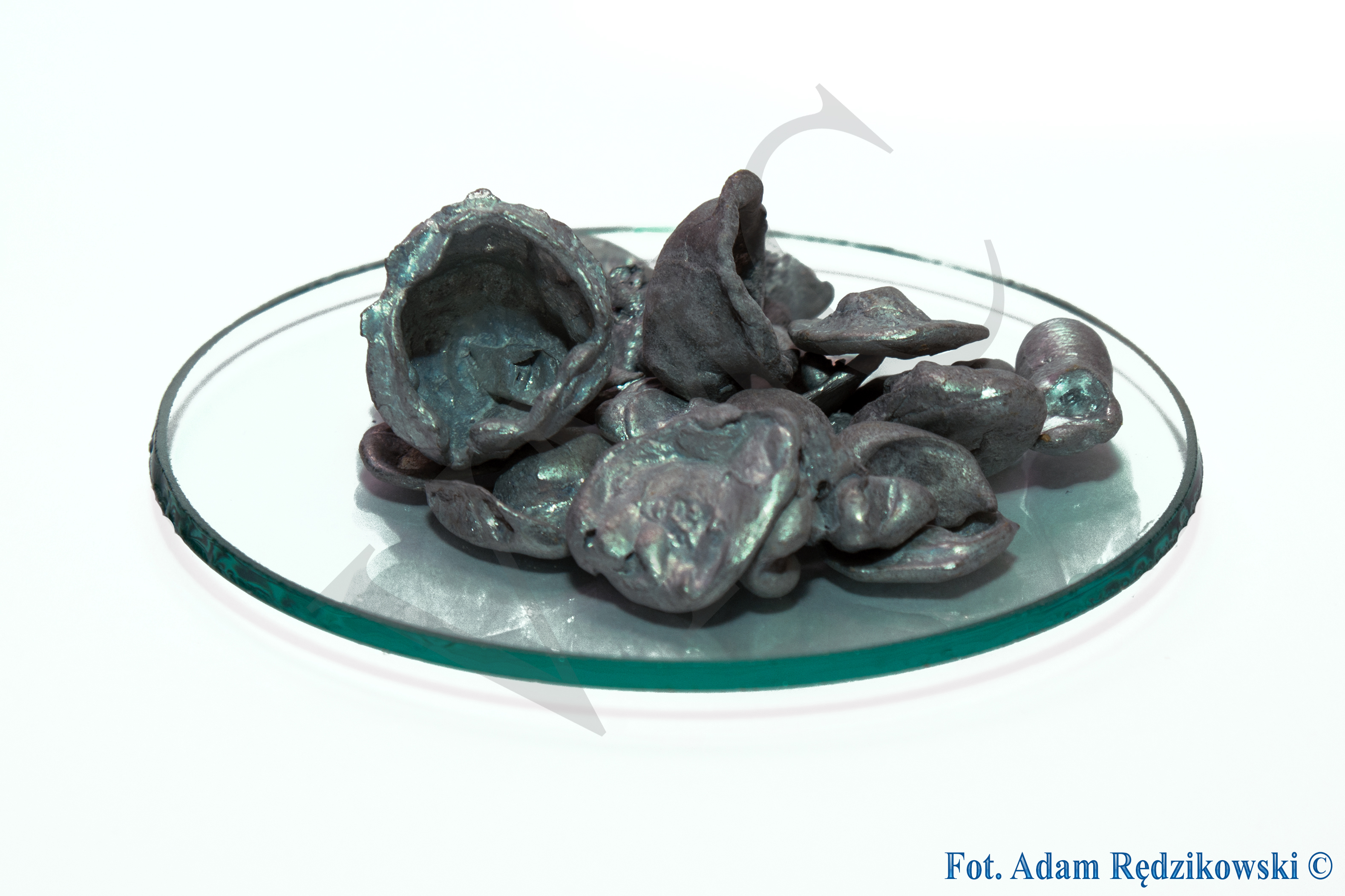

Dodaję własne zdjęcie. ;)
DSC01131.jpg [ 1.98 MiB | Przeglądane 6051 razy ]
