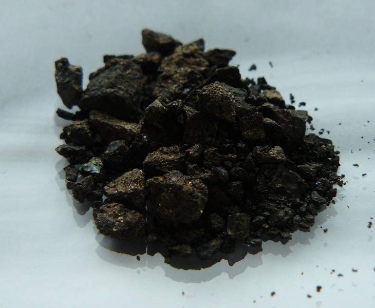

<center>Mangan
Mn
- Postać: ciało stałe, metal
- Kolor: szarosrebrny o połysku niebieskim
- Gęstość: 7470 kg/m3
- Izotopy: 55Mn-stabilny /reszta niestabilne 52,53,54,56Mn
- Rozpuszczalność w wodzie: nie rozp.
- Rozpuszczalność w innych rozpuszczalnikach: nie rozp.
- Temperatura topnienia: 1244 °C
- Temperatura wrzenia: 1964 °C
- Temperatura rozkładu: ?
- Toksyczność: nie tox.
- Higroskopijność: proszek Mn należy chronić przed dost. wody
- Przechowywanie: szczelne op. szklane zakręcane lub na szlif
Własne spostrzeżenia: Właściwości tlenków silnie kwasowe,stopień utlenienia 7, 6, 4, 2, 3 met. Mn należy chronić przed dostępem wilgoci możliwy samozapłon.
Jest po Fe najbardziej rozpowszechnionym metalem ciężkim otrzymywanie po przez redukcję tlenku np. glinem
Znanych jest kilka odmian Mn zależnie od temperatury, cztery formy alotropowe mające różne gęstości
poniżej 700°C
między 700°C a 1079°C
między 1079°C a 1143°: odmiana - dość miękka
powyżej 1143°
Zastosowanie szerokie od podstawowych soli od medycyny poprzez huty met. jako dodatek do stopów oraz ceniony odczynnik w labach analitycznych
eko.
