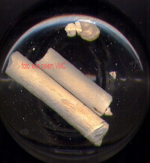

<center>Fosfor-biały
P
- Postać: Ciało stałe
- Kolor: srebrzystobiały
- Zapach: charakterystyczny
- Gęstość: 1,8 g/cm3.
- Izotopy:
- Rozpuszczalność w innych rozpuszczalnikach: idealna w CS2, mniejsza tiofen,benzen
- Temperatura topnienia: 44°C
- Temperatura wrzenia: 280°C
- Palność: bardzo palny
- Toksyczność: Wysoka substancja z grupy T++ Fosfor biały jest silnie trujący. Śmiertelna dawka dla dorosłego człowieka wynosi ok. 0,1 g.
- Przechowywanie: pod woda w szczelnych pojemnikach
Własne spostrzeżenia: Fosfor biały to najaktywniejsza odmiana alotropowa fosforu. Biała, lepka, woskowata substancja totalnie aktywna na wolnym powietrzu szybko się utlenia, dochodzi do gwałtownego samozapłonu tej substancji. Fosfor biały jest też bardzo trudny do ugaszenia (nie wolno gasić go wodą). Te własności powodują ,że jest on używany jako wojskowa broń zapalająca. Palący się biały fosfor szybko rozgrzewa się do 1300°C i raz zapalony potrafi rozkładać wodę by czerpać z niej tlen, Woda bardzo wolno rozkłada fosfor biały tworząc samozapalne gazy w kontakcie z pow. atm. !! Słoje z fosforem otwierać należy pod woda bywały przypadki samozapłonu po otwarciu słoja przy braku pokrycia wodą lasek fosforu ,należy zwracać uwagę na stan wody w słoju i niedopuścic do wynurzania się na pow.
normalna rzeczą jest zapalność gazów po otwarciu butli czy słoja dawno nie otwieranego nagromadzony gaz zapali się co jest wynikiem rozkładu wodnego .
pozdro.
eko.
fosfor.jpg [ 42.73 KiB | Przeglądane 7781 razy ]

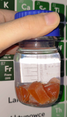

Fosfor biały podczas przechowywania (szczególnie przy świetle) polimeryzuje i z tego powodu może mieć pomarańczową barwę przypominającą bursztyn.
Pbiały.PNG [ 390.29 KiB | Przeglądane 5305 razy ]

Post Re: Fosfor, P (biały)
W fosfor czerwony się zmienia
