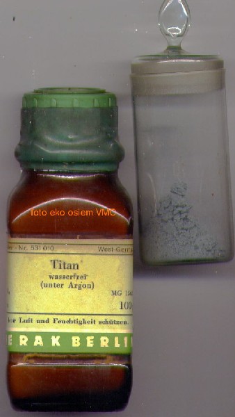

<center>Tytan
Ti
Postać: ciało stałe
Kolor: srebrzysto-biały
Zapach: brak
Gęstość: 4507kg/m3
Izotopy: stabilne 46Ti, 47Ti, 48Ti, 49Ti, 50Ti
Rozpuszczalność w wodzie: nierozpuszczalny
Temperatura topnienia: 1668*C
Temperatura wrzenia: 3560*C
Palność: palny
Toksyczność: nietoksyczny
Higroskopijność: niehigroskopijny
Przechowywanie: Jako, iż nie jest to substancja toksyczna przechowywac można w pojemnikach lub luzem(tylko skawalony)
Własne spostrzeżenia: Używany w stopach metali które charakteryzują się lekkością i wytrzymałością, stosuje się go w pompach jonowych i sublimacyjnych. Robi sie z niego także implanty gdyż jest nietoksyczny i dobrze tolerowany przez organizm(zdolnośc do osseointegracji), do wyrobu biżuterii tytanowej
dodane :Sulik Jego wada jest to, ze potrafi byl latwo korodowany przez wodor (nastepuje korozja wodorowa), co powoduje obnizenie jego wytrzymalosci i Tytan robi sie wtedy kruchy i malo wytrzymaly - i do czasu kiedy nie wynaleziono metody ochrony Ti przed wodorem byl on malo przydatny
