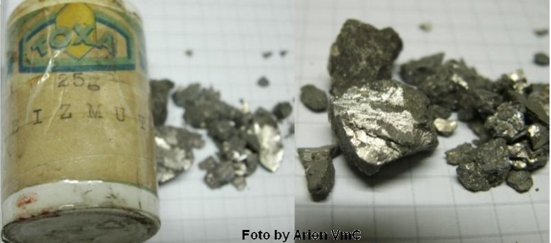

<center> Bizmut
Bi
Postać: ciało stałe
Kolor: grafitowy z metalicznym połyskiem
Zapach: brak
Gęstość: 9,80
Rozpuszczalność w wodzie: nie rozpuszczalny
Temperatura topnienia: 271 st.C
Temperatura wrzenia: 1560 st.C
Temperatura rozkładu: nie dotyczy
Palność: nie palny ale rozdrobniony utlenia się na powietrzu w temperaturze pokojowej
Toksyczność: Bizmut (wraz z jego związkami) jest jedynym metalem ciężkim, który nie wykazuje silnych właściwości toksycznych, szkodliwość związków bizmutu jest mała.
Higroskopijność: nie dotyczy
Przechowywanie: brak szczególnych zaleceń
Własne spostrzeżenia: Bizmut jest twardy i kruchy (daje się rozbijać na drobne kawałki młotkiem), przewodzi prąd elektryczny nieco gorzej od rtęci. Podczas krzepnięcia zwiększa swoja objętość. Nie rozpuszcza się w HCl w nieobecności powietrza, Rozpuszcza się w HNO3 i wrzącym, stężonym H2SO4 oraz w wodzie królewskiej. Stosowany głównie jako składnik niskotopliwych stopów (np stop Wooda i Rossego). Obecnie robi karierę jako składnik stopów lutowniczych SnBi, gdyż dyrektywy Unii Europejskiej zakazały stosowania ołowiu w stopach lutowniczych dla elektroniki powszechnego użytku.
poszerzenie informacji - [szalony]
Biz.JPG [ 172.2 KiB | Przeglądane 2647 razy ]
