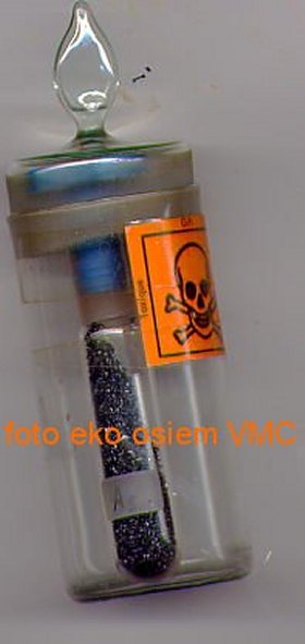

Arsen proszek.jpg [ 21.2 KiB | Przeglądane 2640 razy ]
