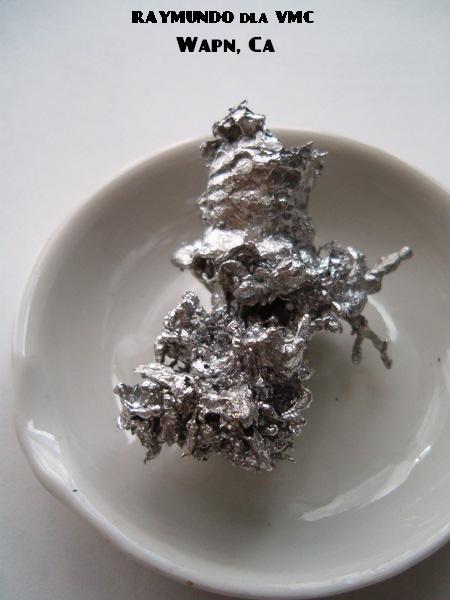

<center>Wapń, Calcium</center>
<center>Ca</center>
- Kolor: srebrzystobiały
- Gęstość: 1,55 g/cm3
- Izotopy: 40Ca, 42Ca, 43Ca, 44Ca, 46Ca- izotopy stabilne, 41Ca-izotop syntetyczny niestabilny, 48Ca- izotop naturalny niestabilny
- Rozpuszczalność w wodzie: reakcja
- Temperatura topnienia: 842st.C
- Temperatura wrzenia: 1484st.C
- Palność: Palny w odpowiednich warunkach
- Toksyczność: nie toksyczny
- Higroskopijność: reaguje z wodą
- Przechowywanie: Przechowywać w szczelnym naczyniu, uniemożliwiającym przedostanie się wody do pierwiastka.
Własne spostrzeżenia: Reaguje z wodą z utworzeniem wodorotlenku (znacznie wolniej niż przy reakcji wody z metalami alkalicznymi). W temp. pokojowej reakcja z tlenem zachodzi powoli, w temperaturze od 100 do 200st.C gwałtowniej.
Z fluorem reaguje w temperaturze pokojowej, z chlorem w temp. 100-200stC, z azotem w temp. 200-500st.C, z wodorem 500-1000st.C..
Wapń można otrzymać przez elektrolizę stopionego chlorku wapnia.
Wapń w postaci związków znajduje się w organizmie człowieka w ilości 1,38-1,7%. Jego niedobór w organizmach zarówno roślinnych jak i zwierzęcych może prowadzić do nieprawidłowości rozwojowych.
Jony wapnia barwią płomień palnika na kolor ceglastoczerwony.
Do nierozpuszczalnych w wodzie związków wapnia należą m.in.: CaF2, CaCO3, CaSiO3, Ca3(PO4)2, Ca3(AsO4)2, słabo rozpuszczalne są Ca(OH)2, CaSO4, CaS, CaSO3.
Natomiast chlorek, bromek, jodek, chloran (VII), chloran (V), azotan (V), azotan (III), chromian (VI), cyjanek, manganian (VII) i octan należą do soli rozpuszczalnych w wodzie.
