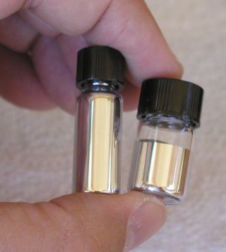

<b>Własne spostrzeżenia</b>: Gal bardzo łatwo zwilża szkło, przez co można z niego łatwo zrobić lusterko. Można operować nim w rękach, ale jest to dość niewygodne ponieważ zwilża również skórę. Najpowszechniej wykorzystywanym związkiem galu jest arsenek galu, który jest używany w elektronice, jako półprzewodnik oraz dodatek to niektórych elementów, np. tranzystorów. Ze względu na niską temperaturę topnienia i wysoką wrzenia jest on wykorzystywany w wysokotemperaturowych termometrach. Bardzo ciekawym stopem galu jest galinstan. Jest to stop niskotopliwy (eutektyk) trzech składników - galu, indu i cyny. Stop ten topi się w -20°C i ma właściwości podobne do stopionego galu, również jest nietoksyczny.
Komentarz: We fiolce po lewej galinstan, po prawej gal stopiony ciepłem ręki
Gal.jpg [ 27.24 KiB | Przeglądane 2960 razy ]
