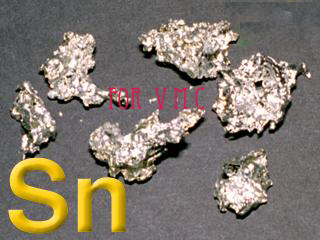

<center>Cyna
Sn
- Postać: Ciało stałe
- Kolor: Metaliczny,srebrzystobiały
- Zapach: Bez zapachu
- Gęstość: d = 7,3g/cm3
- Izotopy:120Sn - 32,59% - stabilny izotop z 70 neutronami
118Sn - 24,23% - stabilny izotop z 68 neutronami
- Temperatura topnienia: 231,97°C
- Temperatura wrzenia: 2602 °C)
- Temperatura rozkładu: -
- Palność: nie palny
- Toksyczność:nie toksyczny
- Przechowywanie: w zwyklym pojemniku(mozna bez dostepu tlenu)
Własne spostrzeżenia: Na powietrzu nieco matowieje, rozciagliwy, podobno
trzeszczy podczas łamania. Ma niską temperaturę topnienia, co wykorzystywane jest w stopach lutowniczych.

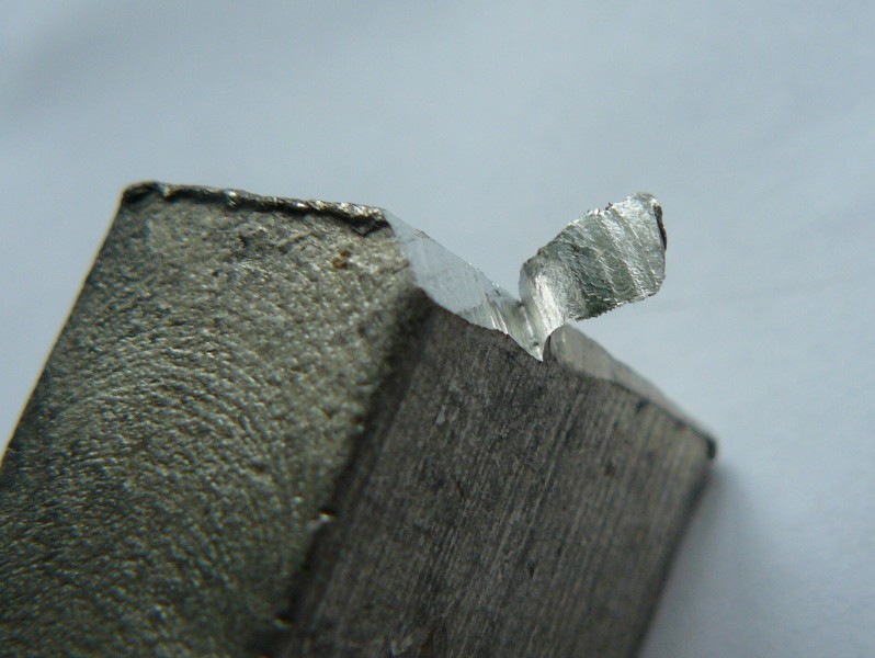

Lepsze foto:
Metal miękki, chociaż twardszy od ołowiu - można go skrobać nożem, ale przecięcie pręta/sztaby to zadanie dla strong mana. Nie da się go zadrapać paznokciem.
Nie tylko zginanie - także krojenie cyny wywołuje chrzęst.
Cyna tworzy dwie odmiany: cynę szarą, trwałą w niskich (<13*C) temperaturach i cynę białą, trwałą w wyższych. Przejście cyny białej - miękkiej i względnie plastycznej do szarej - kruchej, nazywane jest chorobą cynową, czy też trądem cynowym i objawia się powolnym rozsypywaniem się przedmiotów wykonanych z tego metalu w postaci rozszerzających się ognisk.
Czwarty względem liczby atomowej węglowiec ulega działaniu zarówno kwasów, jak i stężonych roztworów mocnych zasad.
Cyna jest składnikiem niskotopliwych stopów, najczęściej mieszanin eutektycznych typu (skład przybliżony): Sn60Pb40 (t.t. ok 185*C), Sn90Zn10 (t.t. ok 200*C).
