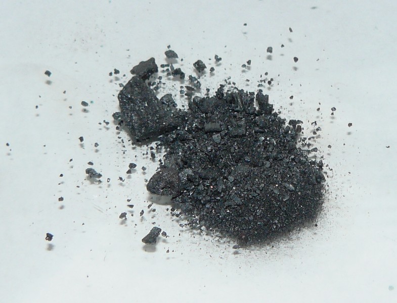

<center>JOD
JOD
I<sub>2</sub>
Postać: ciało stałe
Kolor: ciemnofioletowy z połyskiem
Zapach: ostry, charakterystyczny
Gęstość: 4,93g/cm<sup>3</sup> (20*C)
Izotopy: <sup>127</sup>I jest trwały i stanowi 100% jodu występującego w przyrodzie, pozostałe izotopy są nietrwałe
Rozpuszczalność w wodzie: 0,029g/100cm<sup>3</sup>
Rozpuszczalność w innych rozpuszczalnikach: w etanolu: 21,4g/100cm<sup>3</sup>, w eterze dietylowym: 23,9g/100cm<sup>3</sup>
Temperatura topnienia: 114*C
Temperatura wrzenia: 183*C
Temperatura rozkładu:
Palność: niepalny
Toksyczność:
Higroskopijność: nie higroskopijny
Przechowywanie: szczelne, suche opakowanie, temperatura pokojowa
Własne spostrzeżenia: Jod nie jest odczynnikiem szczególnie niebezpiecznym, niemniej jednak należy uważać gdyż jego opary są drażniące i strasznie brudzą. Sublimuje już w temperaturze pokojowej, o czym można się przekonać kładąc kryształek jodu na białej kartce papieru i obserwując twożący się wokół niego brązowy pierścień. Źle rozpuszcza się w wodzie, natomiast dobrze w wodnych roztworach jodków wskutek tworzenia się jonu I<sub>3</sub><sup>-</sup>.

Wrzucam ostrzejsze zdjęcie:
Dodam, że r-ry jodu w rozpuszczalnikach takich, jak etanol, woda, aceton, eter dietylowy, czy benzen mają barwę żółtobrunatną, tymczasem te w rozpuszczalnikach typu chloroform, disiarczek węgla, tetra mają barwę różową. Niby każdy wie, a widać nie każdy korzysta z tej wiedzy, kiedy trzeba ;)
Poza najbardziej oczywistymi połączeniami, jod tworzy szereg mniej znanych (ale trwałych) - związki międzyhalogenowe typu soli: KICl2, czy KICl4. , połączenia z pirydyną o charakterze kationu: [I(pirydyna)2](+) (w solach, np. azotan(V), chloran(VII) ). Inne to np. chloran(VII), czy octan jodu(III).
Jod wbrew pozorom jest pierwiastkiem dość rzadkim - jest go prawie tyle samo, co talu, około 2 razy mniej, niż wolframu i molibdenu oraz 4 razy mniej, niż uranu (16km litosfery + hydrosfera + atmosfera).
P1010523-2.JPG [ 111.67 KiB | Przeglądane 6683 razy ]
