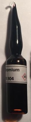

zdjęcie
Komentarz: brom w ampułce (ok 2 ml)
brom.jpg [ 22.94 KiB | Przeglądane 5438 razy ]

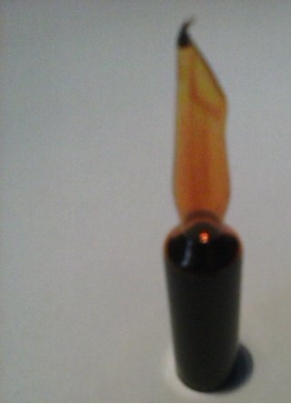

brom
Komentarz: brom
brom.JPG [ 31.96 KiB | Przeglądane 5251 razy ]
