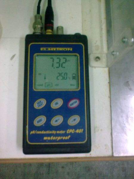

<center>Przyrząd wielofunkcyjny
pH-metr / konduktometr / solomierz
- Zastosowanie: w zależności od zastosowanych elektrod i czujników można stosować do pomiaru:
- pH
- konduktancji
- SEM
- temperatury
- Wartość rynkowa: 2100 zl (http://sklep.chemland.pl), ale ceny sadze ze moga byc bardzo rozne w zaleznosci od producenta, czy tez sklepu
- Materiał konstrukcyjny: tworzywo sztuczne (obudowa podobno wodoszczelna :P )
- Zasada działania: Jest to urządzenie pomiarowe o wielorakim zastosowaniu w zależności od zastosowanych elektrod pomiarowych.
Jest co prawda wodoszczelny, ale i tak należało by go chronić od nadmiernej wilgoci oraz zabrudzen, a przedewszytkim od wysokich temperatur i otwartego ognia.
- Inne informacje: Przyrzad ze zdiecia jest wyposazony w:
- 2 gniazda BNC-50 do podłączenia elektrod
- gniazdo chinch do podłączenia czujnika temperatury
- gniazdo RS-232 do podłączenia komputera lub drukarki
- gniazdo zasilania sieciowego
Urządzenie może być też zasilane za pomocą 9V baterii
Posiada spore możliwości kalibracji w kilku punktach
W skład zestawu wchodzi:
- elektroda pH zespolona
- czujnik konduktometryczny
- czujnik temperatury Pt-100B (standardowy)
- pojemnik plastykowy na przyrząd, elektrodę i czujnik temperatury
- instrukcję z gwarancją ;)
Osobiście za pomocą tego urządzenia przeprowadzałem takie pomiary jak:
- pomiar pH w różnych roztworach wodnych
- analiza potencjometryczna różnego rodzaju kąpieli technologicznych
- analiza chlorków za pomocą elektrod: jonoselektywnej oraz odniesienia
- pomiast przewodnosci róznych roztworów wodnych
- pomiar temepratury róznych roztworów
Komentarz: przyrzad wielofunkcyjny
