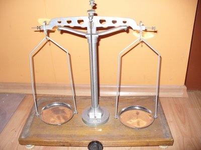

Waga techniczna szalkowa
Załącznik:
P1060756.JPG [ 216.95 KiB | Przeglądane 5917 razy ]
Zastosowanie: Dawniej stosowana w laboratorium do ważenia substancji. Obecnie wyparta przez wagi elektroniczne.
Cena rynkowa: Obecnie nie są produkowane. Cena używanej waha się w granicach 150-200zł.
Materiał konstrukcyjny: Podstawa drewniana. Pionowy słupek oraz szalki stalowe. Poprzeczna belka aluminiowa. Śruby wyważające mosiężne.
Zasada działania: Wagę szalkową trzeba również wytarować przed ważeniem. Do tego służą pokrętła na obu końcach belki. Wagę po ustawieniu w poziomie otwiera się a następnie za pomocą tychże pokręteł ustawia tak żeby wskaźnik wskazywał równowagę. Dopiero wtedy można ważyć. Wszelkie czynności związane z dodawaniem lub odejmowaniem odważników czy ważonych przedmiotów wykonujemy na zamkniętej (opuszczonej) wadze. Otwiera się ja i zamyka pokrętłem lub wajchą, które znajduje się w podstawie wagi. Na wadze nie wolno stawiać ciepłych przedmiotów.
Wagę bezwzględnie należy ustawić w poziomie. Służą do tego wykręcane nóżki oraz poziomica wbudowana w wagę.
Inne informacje: brak
