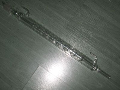

<center>CHŁODNICA ALIHNA (KULKOWA)</center>
<b>Zastosowanie:</b> Chłodnica zwrotna, stosowana do reakcji wymagających ciągłego ogrzewania. Niektórzy używają jej także jako zamiennik kolumny rektyfikacyjnej. Trzeci element aparatu Soxhleta.
<b>Wartość:</b> Od ok. 45 PLN za nową.
<b>Rodzaj szkła:</b> Na pewno mocne :wink: Wiele firm produkuje chłodnice.
<b>Poprawne użytkowanie:</b> Szlif jest po to, żeby podłączać go do innego szlifu. Zakrzywione rurki z boku płaszcza są do doprowadzenia i odprowadzenia chłodziwa (najczęściej woda). Unikać zabrudzenia wewnętrznej części chłodnicy.
<b>Inne informacje:</b> Chłodnice są bardzo delikatne przy spawach płaszcza z częścią główną. Często zdarzają się złamania rurek wlot/wylot chłodziwa podczas nakładania węży.
