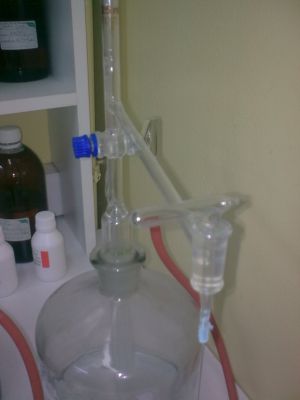

Wiecej zdięć:
<center>ObrazekObrazek</center>
Komentarz: biureta wg. Pelleta z jednym kranem
Zdjęcie0006.jpg [ 34.45 KiB | Przeglądane 5263 razy ]
Komentarz: zbliżenie na krany
Zdjęcie0004.jpg [ 13.82 KiB | Przeglądane 5262 razy ]

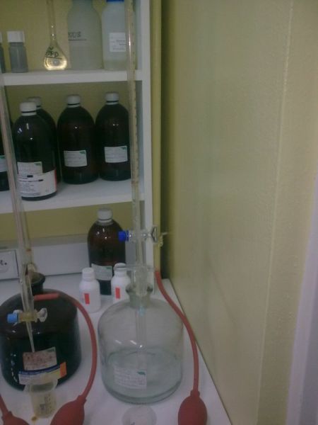

Komentarz: Biureta wg. Pelleta, z 2 kranami
Zdjęcie0003.jpg [ 27.95 KiB | Przeglądane 5261 razy ]
