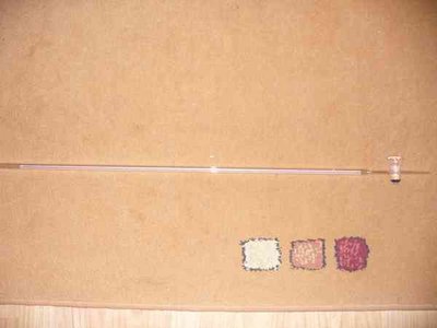

Biureta prosta z paskiem Schellbacha
Załącznik:
P1060764.JPG [ 37.51 KiB | Przeglądane 5226 razy ]
Zastosowanie: Biurety stosuje się la laboratoriach analitycznych. Służą do przeprowadzania analizy objętościowej, polegającej na miareczkowaniu badanego roztworu roztworem w biurecie.
Wartość rynkowa: Cena używanej jak i nowej biurety o pojemności 50ccm wynosi około 50zł, ze szklanym kranem.
Rodzaj użytego szkła: BORO 3.3, DURAN, SIMAX
Poprawne użytkowanie: Użytkowanie należy prowadzić w temperaturze pokojowej. Nie nalewać gorących cieczy! Biuretę należy umocować na statywie przy pomocy łap. Przed wykonaniem analizy należy ją przepłukać mianowanym roztworem, a następnie uzupełnić go do kreski zerowej. Po zakończonej pracy biuretę wypłukać. Czystość sprawdzać za pomocą papierka uniwersalnego przystawionego do wylotu, który powinien wykazywać odczyn obojętny.
Informacje dodatkowe:
Jest to sprzęt bardzo delikatny i dość drogi. Należy obchodzić się z nim bardzo ostrożnie. Przy miareczkowaniu należy uważać, ale nie utrącić cienkiego końca biurety.
