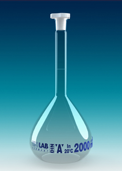

Post Kolba miarowa szklana.
- Zastosowanie: Odmierzanie danej objętości cieczy do sporządzania roztworów mianowanych. Szkło miarowe o dużej dokładności.
- Wartość rynkowa: Od 10 zł do około 200 zł (zależnie od jakości o objętości). Używane podobnie.
- Rodzaj użytego szkła: Tanie - szkło sodowe, drogie - szkło borokrzemowe.
- Poprawne użytkowanie: Lejemy wody poniżej kreski, odważkę substancji wprowadzamy do kolbki, ampułkę przelewamy wodą, która następnie wpływa do kolby miarowej, czekamy aż roztwór się ustabilizuje i dolewamy wody do kreski (wszystko na destylowanej !) Szkła nie nagrzewać, mrozić, bez skoków temp.
- Inne informacje:Bardzo dokładne szkło miarowe niezbędne do tworzenie wszelkich roztworów mianowanych.
(Zdjęcie - źródło : http://www.labglass.com.pl/download/009.02(1).jpg ; z racji bardzo kiepskiego aparatu )
Komentarz: Kolba miarowa szklana z korkiem na szlif.

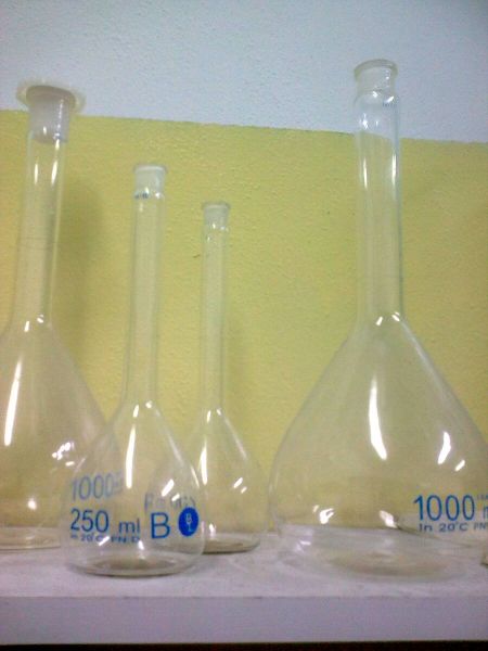

zdjecie odemnie
Komentarz: kolby miarowe
