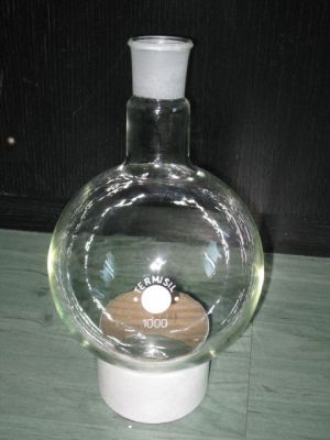

<center>KOLBA OKRĄGŁODENNA ZE SZLIFEM</center>
<b>Zastosowanie:</b> Przeprowadzanie prostych reakcji, destylacja, ekstrakcja.
<b>Wartość:</b> Od 30 - 120 PLN w zależności od pojemności i rodzaju szkła.
<b>Rodzaj szkła:</b> Na zdjęciu - Termisil. Także borokrzemowe, Simax i in.
<b>Poprawne użytkowanie:</b> Ostrożnie przy ogrzewaniu, unikać ogrzewania na silnym otwartym ogniu - ryzyko rozprężeń i pęknięcia. Nie "grzebać" ostrymi metalowymi prętami w środku. Starać sie nie stukać nią o nic (choć z Termisila są wyjątkowo wytrzymałe nawet na upadek z ok. 70 cm na drewnianą podłogę). Uważać na szlify.
<b>Inne informacje:</b> Koleżanka zrobiła sobie wazonik :wink: Bardzo dobrze sprawdza się podczas destylacji ogromnych ilości niektórych substancji, np. olejków eterycznych - na zdj. kolba o poj. 1 litra.
Pozdrawiam Alchemik
Kolba okrągłodenna.JPG [ 26.35 KiB | Przeglądane 6849 razy ]

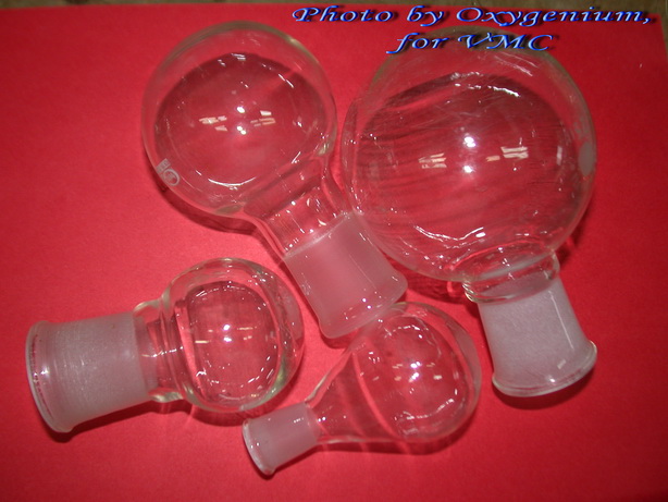

Może warto byłoby dodać:
- kolby okrągłodenne produkowane są w różnych objętościach, możemy spotkać i na 5 cm<sup>3</sup> i na 5 litrów, ale najczęściej używa się kolb o pojemności 100, 250 i 500 cm<sup>3</sup>
- kolby okrągłodenne mogą być ze szlifem i bez szlifu
- niekoniecznie muszą mieć kształt kulisty - mogą być np gruszkowate, jak na poniższym foto
- szlif jest znormalizowany, ale może być różnych rozmiarów, najczęściej jednak jest to 14, 19 lub 29
- kolba okrągłodenna może mieć długą szyjkę, wtedy jest stosowana do destylacji z parą wodną, rzadziej do reakcji

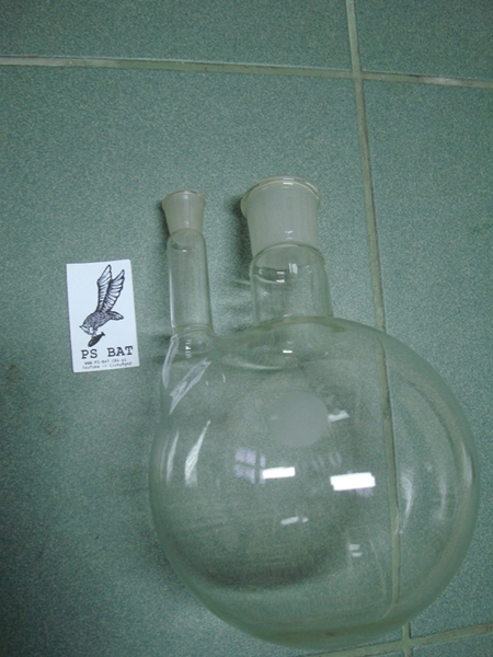

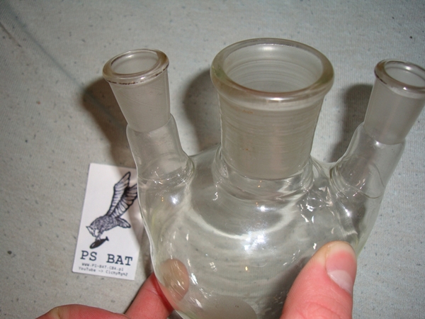

No to przy okazji można by dodać że nie koniecznie muszą być jedno szyjne, bywają także dwu, trój lub czworo szyjne. Przydatne do długich i złożonych syntez.
<center>Kolba okrągłodenna dwu szyjna </center>
<center> Kolba okrągłodenna trójszyjna</center>
Komentarz: Trójszyjna kolba okrągłodenna
trójszyjna.JPG [ 192.7 KiB | Przeglądane 6849 razy ]
Komentarz: Dwu szyjna kolba okrągłodenna
dwuszyjna.JPG [ 214.78 KiB | Przeglądane 6849 razy ]
