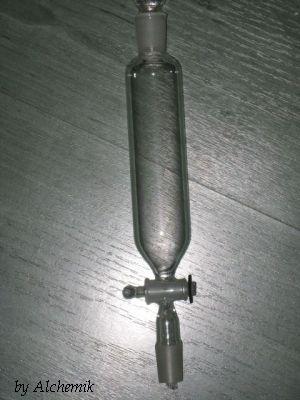

<center>ROZDZIELACZ CYLINDRYCZNY</center>
<b>Zastosowanie:</b> Do rozdzielania dwóch lub więcej cieczy niemieszalnych ze sobą, np. woda i toluen.
<b>Wartość:</b> Różnie. Ten używany kupiłem za 14 PLN (z uwagi na korek na szlif i złączkę). Nowy - ok. 20-25 PLN.
<b>Rodzaj szkła:</b> Różne firmy produkują rozdzielacze, ten jest bodajże jeszcze Termisila. Simax i Schott też mają. Zwykle pospolite, wzmacniane. Borokrzemowe już dość drogie. Spotkałem takze z PP.
<b>Poprawne użytkowanie:</b> Zakładając, że mamy 2 ciecze niemieszające się, umieszczamy rozdzielacz w butli na szlif, wlewamy od góry nasz "obiekt" i czekamy do ustalenia się równowagi. Następnie nie zamykając korka, przekręcamy kranik delikatnie, obserwując strumień cieczy spływającej do zbiornika. Gdy już niemalże całość się oddzieli, znowu przekręcamy kranik.
<b>Inne informacje:</b> Jest to sprzęt na szlify. Warto szlif kranika na czas przechowywania lekko powlec wazeliną (inny tłuszcz lub smar w przypadku niedostępności wazeliny), nie dopuścić do zawieruszenia się tam jakiegoś ziarenka piasku lub pyłu. W kraniku jest wąska rureczka, przez którą spływa ciecz po otwarciu kranika - to także warto obserwować i zachowywać zawsze w starannej czystości. Jeżeli się tam coś pojawi, przeczyścić światło otworu.
Pozdrawiam Alchemik
Komentarz: Rozdzielacz cylindryczny
Rozdzielacz cylindryczny.JPG [ 27.82 KiB | Przeglądane 4060 razy ]
