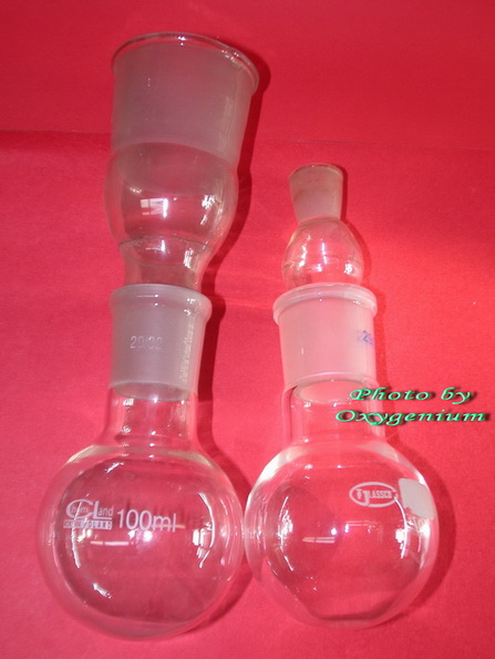

Reduktory i ekspansery są określane razem jako "reduktory", co jest nie do końca poprawne: w reduktorze następuje redukcja szlifu, czyli przejście z dużego do mniejszego, a w ekspanserze odwrotnie. Jak poznać, czy mamy do czynienia z jednym czy z drugim? Odpowiedzi udzieli kolba. Dla porównania, jak na zdjęciu, weźmy dwie kolby o jednakowych szlifach i do każdej włóżmy tajemniczy element. Jeżeli szlif, który wystaje, jest mniejszy od tego, który został włożony do kolby, to mamy do czynienia z reduktorem:

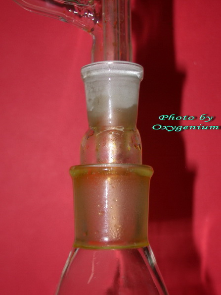

- Poprawne użytkowanie: Należy zwrócić uwagę, by nie porysować szlifu i nie zabrudzić go, ponieważ niejednokrotnie reduktory i ekspansery oprócz tego, że zmieniają średnicę szlifu, mają być szczelnym elementem, jak np. na zdjęciu poniżej, gdzie do mieszaniny wkraplam roztwór bromu:

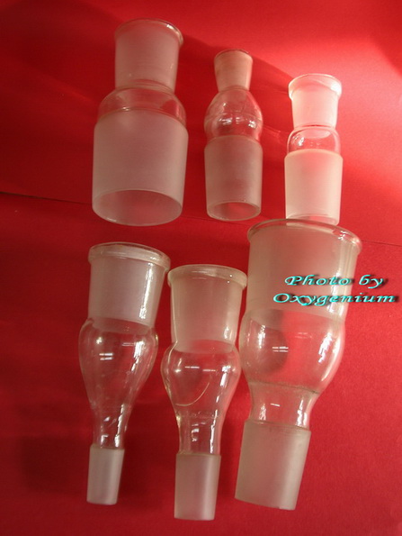

Zwane są potocznie przejściówkami.
Reduktory składają się z dwóch szlifów o różnych rozmiarach, połączonych krótkim odcinkiem rury szklanej, ale bywają również reduktory tzw. wewnętrzne, tzn. nie połączone kawałkiem rury szklanej, jeden szlif jest jakby nałożony, czy "naklejony" na drugi.
Niektóre odmiany reduktorów posiadają dwa szlify męskie lub dwa żeńskie i służą do łączenia elementów aparatury, z których oba posiadają szlify jednego rodzaju.
Istnieją także reduktory z dłuższymi odcinkami rur, oraz z rurami wygiętymi w łuk, lub nawet w kształt litery "u". Przydają się one, gdy trzeba zmontować nietypową aparaturę i spełniają one podobną rolę jak kolanka w zwykłej aparaturze hydraulicznej.
