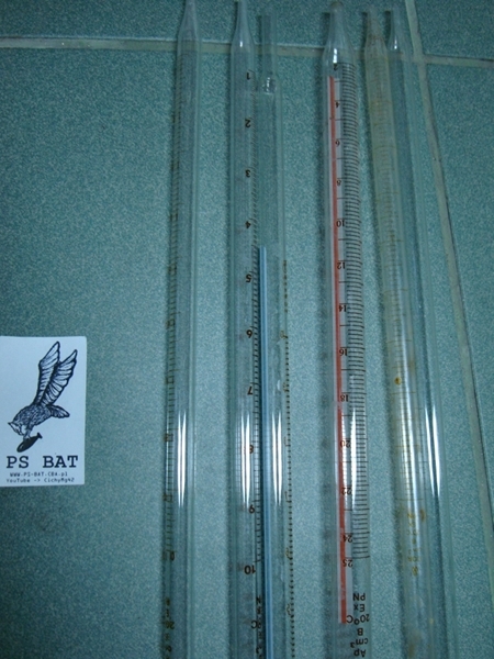

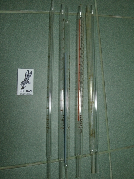

<center>PIPETA MIAROWA </center>
<center>Obrazek
- Zastosowanie: Służy do odmierzania stosunkowo niewielkich ilości cieczy a także do ich przenoszenia z jednego naczynia do innego.
- Wartość rynkowa: 10-50 pln
- Rodzaj użytego szkła: Szkło kwarcowe
- Poprawne użytkowanie: Bardziej zwężoną stroną ( widziałem jak ktoś chciał użyć odwrotną stroną!! ) umieszczamy pipetę w cieczy, czekamy chwilkę aż się napełni lub używamy gumowej gruszki/ pompki. Przenosimy ciecz do docelowego naczynia uważając by nie nakapać. Przed przeniesieniem można delikatnie stuknąć dzióbkiem o naczynie by nie została kropla na krawędzi. Broń Boże nie zasysamy ustami, i nie obracamy pipety napełnionej płynem.
-Inne informacje: Na zamieszczonych zdjęciach widać pipety miarowe oraz jedną pipetę mianowaną ( na końcu po prawej) ma ona dokładnie określoną jedną objętość jaką można nabrać precyzyjnie.
Ważne także by zaraz po użyciu, zwłaszcza brudzących cieczy dokładnie wymyć pipetę, gdyż jeśli od środka osadzi się brud ciężko będzie go wymyć i będzie przeszkadzał w odczytywaniu dokładnej ilości.

pipety są wielomiarowe i jednomiarowe :)
Co do stukania, to odradzam, jeśli wisi kropla to lepiej usunąć ją za pomocą zbliżenia kropli do suchej ściany naczynia pobiórczego.
Przy dozowaniu do nowego naczynia należy pipetę ustawić pod kątem około 25% względem ściany naczynia, najlepiej dozować po ściance naczynia, dotykając suchego miejsca.
Pipety nie (...), co ma zostać to ma zostać, ale odczekujemy około 10 sekund z przyłożoną pipetą do ścianki, aby resztki cieczy które mają wypłynąć z niej wypłynęły.
