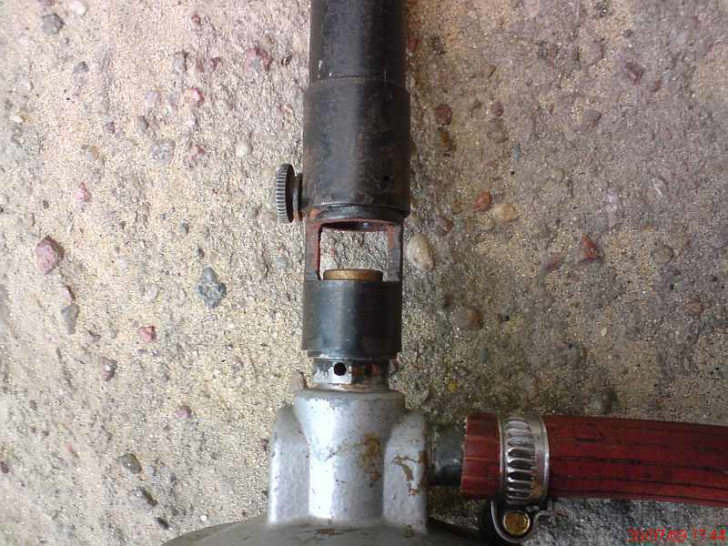

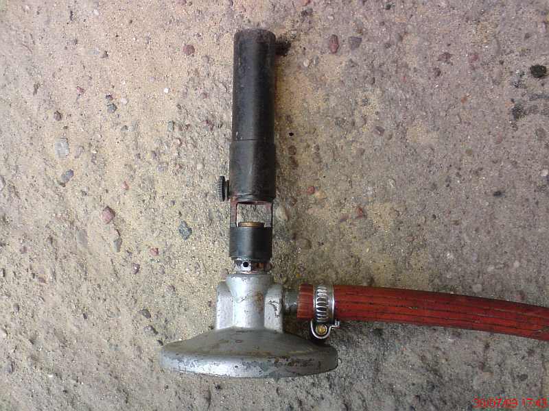

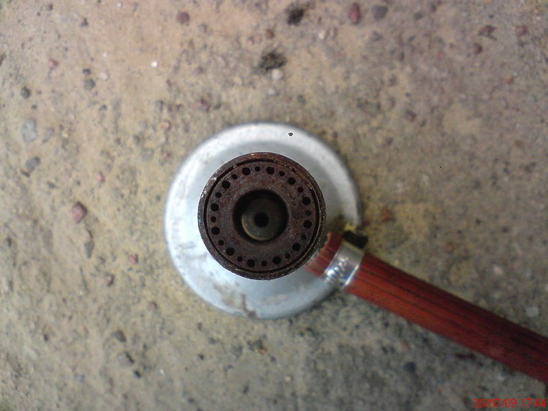

Post Palnik Bunsena
<center>Palnik Bunsena</center>
- Zastosowanie: Ogrzewanie substancji chemicznych, analiza płomieniowa, obróbka termiczna szkła.
- Wartość rynkowa: Nowy - 50 PLN
- Materiał konstrukcyjny: Dysza - stal, wylot gazu - mosiądz, podstawa - znal.
- Zasada działania: Palnik zbudowany jest z podstawki, w której znajduje się wylot gazu doprowadzający go do pionowej rury - dyszy. Mieszanie powietrza atmosferycznego następuje w dyszy, tzw. efekt kominowy. Cylinderkiem reguluje się dopływ powietrza, a co za tym idzie temperaturę płomienia.
- Inne informacje: Jest to starszy typ palnika, więc należy go zapalać przy zamkniętym pierścieniu regulującym dopływ powietrza, ponieważ jest ono zasysane przez otwór i gasi zapałkę/zapalniczkę.

:szok: Do wnętrza butli?Przez to nielogiczne,szczególnie przez chemika...
Niemam palnika bunsena ale czy oby nie wykonuje sie wszystkich dysz z mosiądzu??
31 lip 2009, o 19:55
Posty: 492
Lokalizacja: Zgierz
Jest to możliwe :/
Przy gaszeniu palnika bez opuszczonego cylinderka regulacyjnego płomień jest zasysany do środka i gaśnie z charakterystycznym pyknięciem. W skrajnych przypadkach i w sprzyjających warunkach (np. krótki wąż gazowy) może dostać się do wnętrza butli. Na zdjęciu 002 widać część małego żółtego walca - jest to wylot gazu, który jest wykonany z mosiądzu. Dlaczego? Dlatego, że mosiądz jest metalem nieiskrzącym i dzięki temu eliminuje się przypadkowy i przedwczesny zapłon gazu. Dysza natomiast nie musi już być wykonana ze stopów nieiskrzących. Dlaczego? Ponieważ w niej gaz już się pali i nie potrzeba takich zabezpieczeń jak w/w. Ogólnie prawie wszystkie elementy mające styczność z gazem (łączniki, przedłużki, itp.), oraz elementy gdzie gaz miesza się z powietrzem lub może mieć z nim styczność wykonuje się z w/w stopów - najczęściej jest to mosiądz ;)
Podkreślam, iż jest to starszy typ palnika. Możliwe, że w nowych wszystkie elementy są mosiężne.
