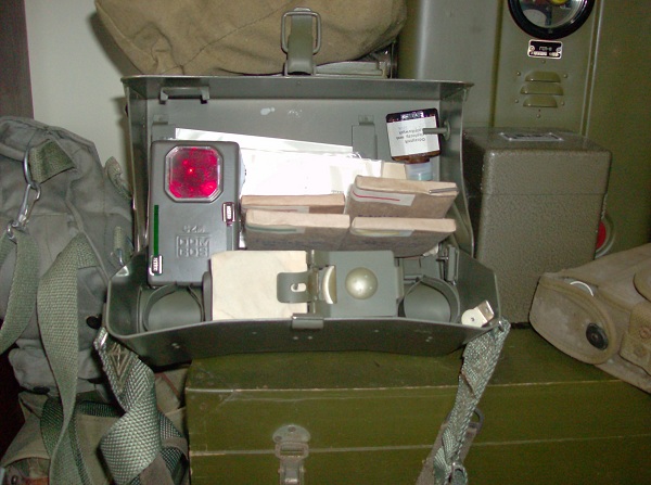

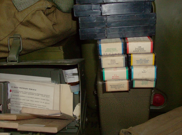

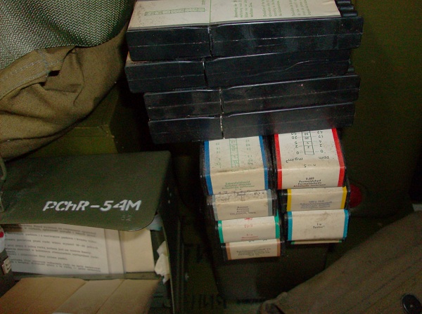

W PChR 54M chodzi o rurki do badania zawartości i stężenia BŚT , rurki wskaźniki posiadają termin ważności 2-lata, jeśli pompka jest sprawna wystarczy nabyć nowe wskaźniki......
Takie zestawy chętnie odsprzedam taniej nawet za 25zł/szt. ilość dowolna
pzdr

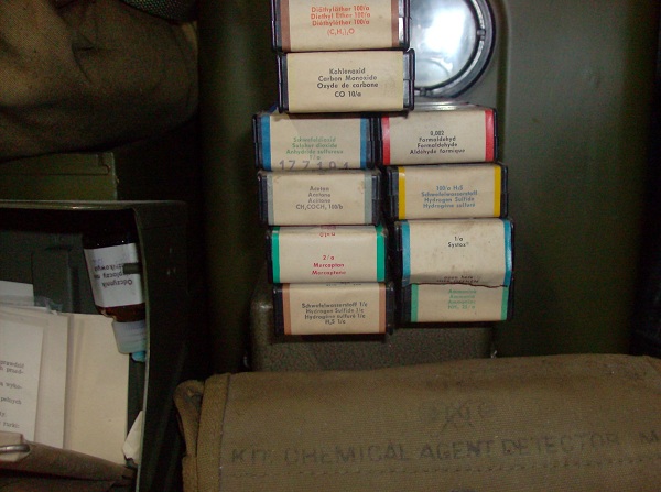

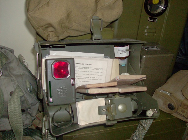

Można stosować dowolne wskaźniki rurkowe nie tylko te na BŚT, jeśli zastosujesz te do np. CO czy CO2 lub HCN itp. na podstawie rurki wskaźnika określisz stężenie zawartość czynnika w powietrzu pasujących do PChR 54M jest od groma , pamiętać należy że każda rurka wskaźnikowa wykrywa tylko jeden dany czynnik
pzdr.
