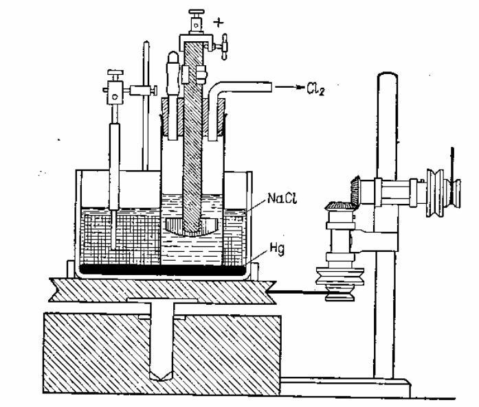

Do elektrolitycznego wytwarzania NaOH z NaCl stosowana jest aparatura z zalacznika - wszytko dokladnie opisane w preparatyce nieorganicznej Supniewskiego
NaOH.JPG [ 68.68 KiB | Przeglądane 20817 razy ]

mysle jednak ze NaOH 98% to G. lepiej wyprazyc sode i zalac woda, a wracajac do sulika weglan sodu to otrzyma z prazenia NaHCO3 (domowo) wiec juz lepiej wyprazyc do końca nie?? elektrolizer z supniewskiego jest chyba niedsotepny dla kolegi co robi podstawowe zwiazki. A co do elektrolizy solid kuchennej to jest ona jodowana... jest tam chyba jodan potasu ?? wiec sie bedzie tez wodorotlenek potasu wydzielal jak bedzie w tym skomplikowanym elektrolizerze bo w zwyklym to mu G. powstanie bo wydzielac sie bedzie wodor bo ma wyzszy potencjal (chyba to tak Tweenk mowil) :D wiec pozostaje stopiona sol niejodowana ktora dosc ciezko znalezc lub podstawowe prazenie NaHCO3 ewentualnie oczyszczanie kreta z glinu... :wink:
