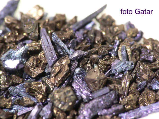

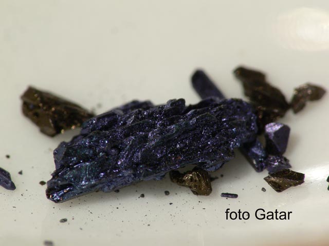

<b>- Postać:</b> ciało stałe
<b>- Kolor:</b> fioletowy

nadmanganian2.jpg [ 73.27 KiB | Przeglądane 6311 razy ]

nadmanganian1.jpg [ 32.4 KiB | Przeglądane 6361 razy ]
