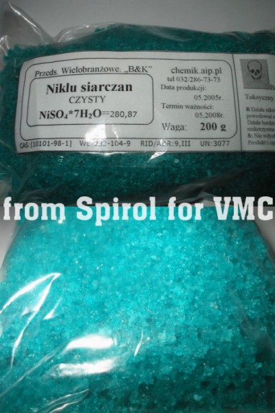

<center>Siarczan Niklu
NiSO4x7H2O
- Kolor: turkusowy(siedmiowodny)
- Gęstość: 1,948g/cm3(siedmiowodny)
- Izotopy: nie dotyczy
- Rozpuszczalność w wodzie: 756g/L (20*C)
- Rozpuszczalność w innych rozpuszczalnikach: etanol, eter
- Temperatura topnienia: 99*C
- Temperatura wrzenia: nieznana
- Temperatura rozkładu: przy 53*C traci wodę
- Toksyczność: rakotwórczy (grupa T), Oral: Rat, LD50 = 264mg/kg
- Przechowywanie: szklane pojemniki lub z PE, suche, dobrze napowietrzone miejsce.
Własne spostrzeżenia: Występuje w postaci bezwodnej oraz od jedno- do siedmiowodnego hydratu, stosowany przy elektrolitycznym niklowaniu metali
niso4.jpg [ 65.11 KiB | Przeglądane 2261 razy ]
